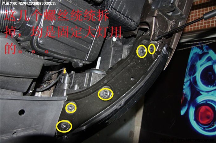

1、灯非常不好拆,要先卸掉上面两片钢板,而后松掉固定大灯的两个螺丝,再松掉翼子板。
松翼子板,先发动车子,然后原地打方向盘,卸掉轮毂处的四个螺丝吧;我是这么松的。切记不要硬打方向,要先启动车子,否则方向很重且容易坏。

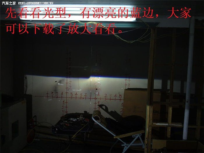

4、配件最好先点齐和测试。不要边改才边发现东西不够或有坏的。我用的是Q5的小糸(这个字读“mi密”)透镜,用的是飞利浦的4300k氙气灯泡,白电装的安定。在卸大灯之前,先让店家把这些配件连起来测试,灯光切线锐利不(Q5正常会呈现蓝边,也有说是紫边),色温对不对(4300k是开头发白,稳定后为日光色,略微发黄),安定器的启动速度如何(会不会有啸叫声)等等。有的安定启动那瞬间会有啸叫声,但灯光稳定后应该消失。

Q5最近很流行,近光强大,远光还不错还有漂亮的蓝边;海拉3是远光之王,那个宽和亮,近光也可以。这两个是我推荐的,都测试过,因为我城市路多,所以选了Q5的小糸。
透镜变光阀:欧标、美标、混标,建议用美标,或者混标,欧标左侧的暗区会大点。我选的Q5小糸就是美标的。

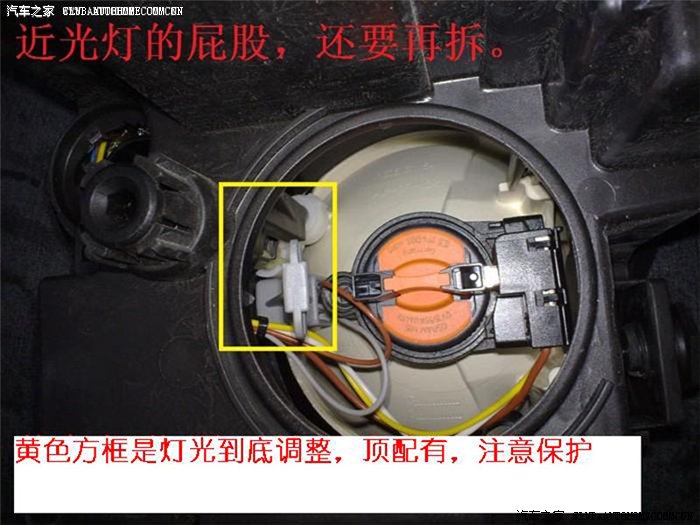

8、取出近光灯碗,一定要小心再小心。绝对不能蛮力,没有把握,就卸掉所有螺丝(我的就是这么处理的),尤其是带灯光高度调节的。有几个螺丝,是要小螺丝刀伸入后部卡口内卸的。

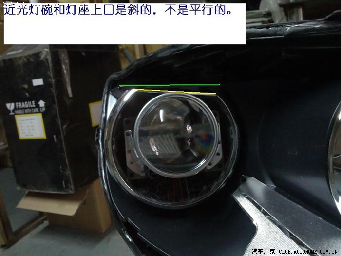

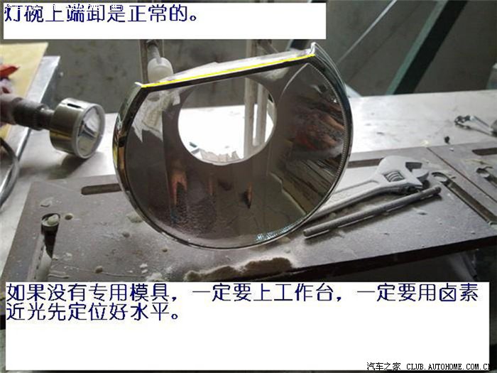

9、目前还没有所谓专用模具可用,如果有专用模具,一定用专用模具。没有专用模具,就一定要上操作台,然后安装原近光灯座和灯泡调光定位。这一步很关键,水平了,回头出来的氙灯光线也就水平,否则就是斜的,如我作业中的左灯。(不过那个是我为了不晃来车,跟师傅说可以斜一点,左低右高)

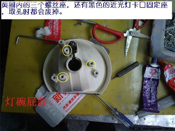

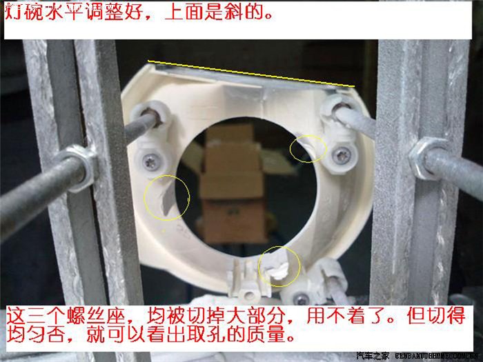

10、取孔一定要一步到位。新途安取孔时候,正好围绕着灯碗中心有三个螺丝座,依靠这个,取孔过程很容易定位好中心。我的是每个底座被干掉一部分。取孔要根据你用的透镜,不要太大也不要太小,最好先根据透镜的屁股确定,拿个尺子一量就ok。尤其不能小了,二次取孔很容易歪掉的。
11、透镜上支架,调光型。这步是第二关键,和上一次卤素调光一样,尽量水平。水平了就和原灯吻合了,上车也就不会斜了。
