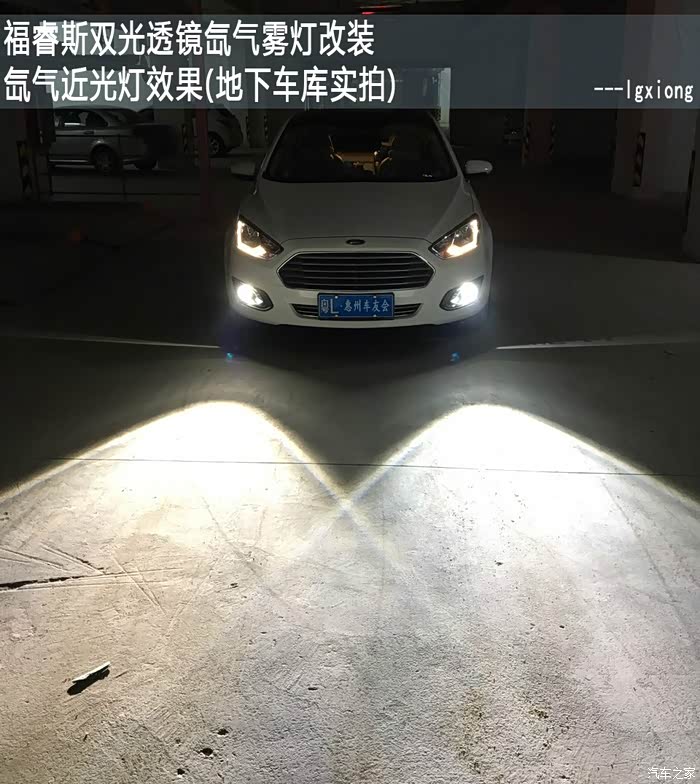

↘完美的室外近光切线:
完美的室内近光切线:
↘亮到嫑嫑:
↘大家注意,以上只是追加氙气雾灯的效果,无错只是雾灯,原大灯总成不作任何改动保留:

↘灯光测试:单氙气雾灯近光(车库实拍)
↘灯光测试:氙气雾灯近光+原车卤素近光(车库实拍)
↘灯光测试:氙气雾灯远光+原车卤素远光(车库实拍)
↘灯光测试:氙气雾灯近光(室外会车实拍)
↘灯光测试:原车卤素大灯近光(室外实拍),可以和下图对比灯光效果差异:
↘灯光测试:氙气雾灯近光(室外实拍)
↘灯光测试:氙气雾灯近光+原车卤素近光(室外实拍)
↘灯光测试:原车卤素大灯远光(室外实拍):
↘灯光测试:氙气雾灯远光+原车卤素大灯远光(室外实拍):
