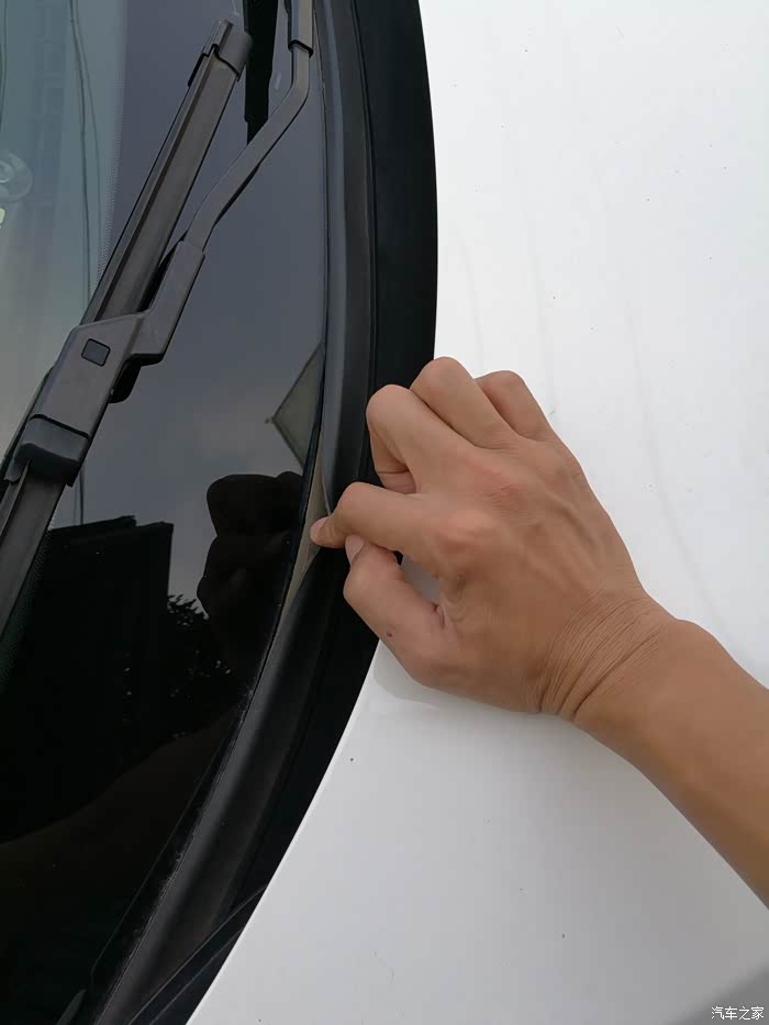

3 副驾驶漏水知道新款有没有漏水从前挡风玻璃与导流板缝隙流进去空调进风口刚在正会从进风口进去从副驾驶里面空调冷凝管流到副驾驶脚面位置我去4s半天找到问题最后在配件里面找到需要换导流板个接水曹会流进去当时拍过新导流板照片忘记存哪这个问题容易发现我在洗车时候专门做实验发现当时还在4s店给维修技师讲问题哪里4s那些维修人员能把你糊弄过去就糊弄幸亏我找到问题根源才去这个漏水家在副驾驶脚面就在空调滤芯周围用手电看容易发现我觉这个问题后期隐患太
4 车窗异响特别道路咯吱咯吱响因为车窗最外围橡胶与车体摩擦产生声音关闭车门在门外用力来回按车窗就会发现在某宝搜植绒布条贴问题解决

副驾驶漏,水知道新款有没有漏水,从前挡风玻璃与导流板缝隙流进去空调进风口,刚在正方会从进风口进去从副驾驶里面空调冷凝管流到副驾驶脚面位置我去4s半天找到问题最后在配件里面找到需要换导流板新个接水曹水会流进去。有更换配件的相片吗?能再找找吗发出来吗??我最近就发现这个问题,避免被4S忽悠

福福大睿 2017/10/06 10:23:09 发表在 13楼
直接去就行了,4儿子知道怎么回事
发表于 2017-10-6 18:19:02
宇智波_吃 2017/10/06 11:54:54 发表在 15楼
直接去就行了,4儿子知道怎么回事
我去了,他们说没有遇到过这种问题
发表于 2017-10-7 08:34:41 | 来自 汽车之家Android版
福福大睿 2017/10/06 18:19:02 发表在 16楼
我去了,他们说没有遇到过这种问题
我当时去也是说没遇到这种问题,然后我让他们端了一盆水,我从挡风浇下去,然后让他们爬副驾驶下面看,然后他们就进去开会了,然后拍照,然后换配件
