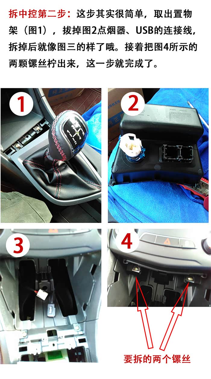

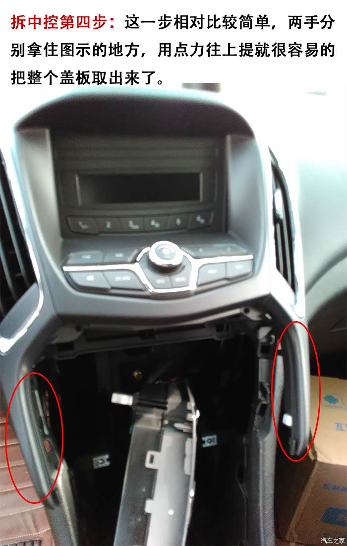

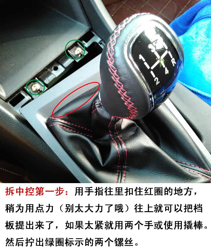

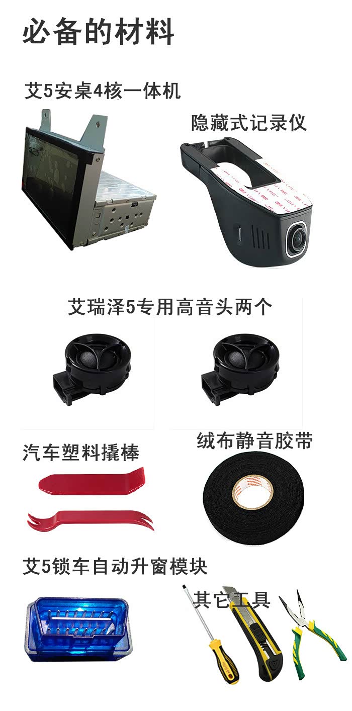

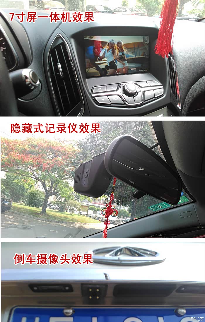

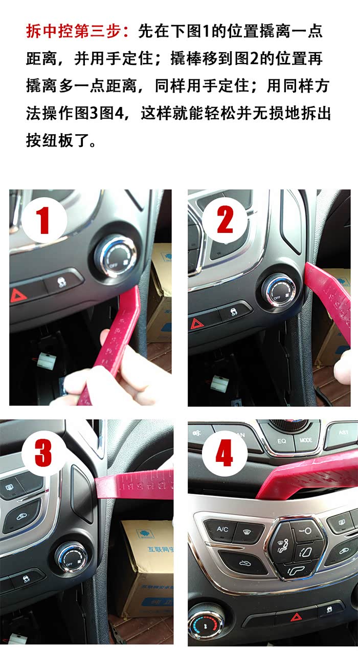

分享:艾5手潮完美安装7寸一体机、记录仪、自动升窗和高音头。
  提艾5手潮已有两个越开越喜欢但总觉点什么那就7寸倒车影像GPS行车记录仪锁车自动升窗以及加装音头经过星期准备整天努力安装终于所有心愿都达成分享给喜欢艾5车友又花两天做图片(比安装还累车友们觉捧个场有欠妥方请指教
先晒安装效果图安装方法与过程最后把所有拆件装回去就OK
现在可以用布线安装倒车影像在总线安装协议盒(解码盒)后原车后备箱视频接口就有效直接接就OK所以建议再按以倒车影像方法安装
01 安装效果
02 需要材料
03 拆中控第
04 拆中控第
05 拆中控第
06 拆中控第
07 拆中控第

30 倒车影像效果
晒我金色艾5生活中
