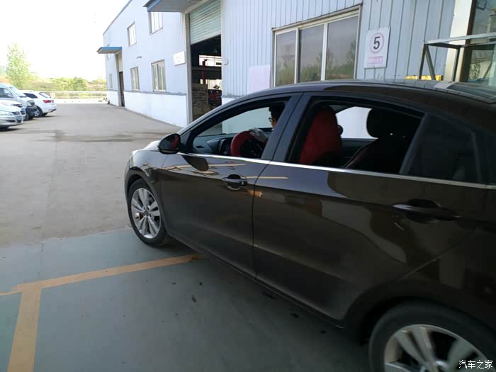

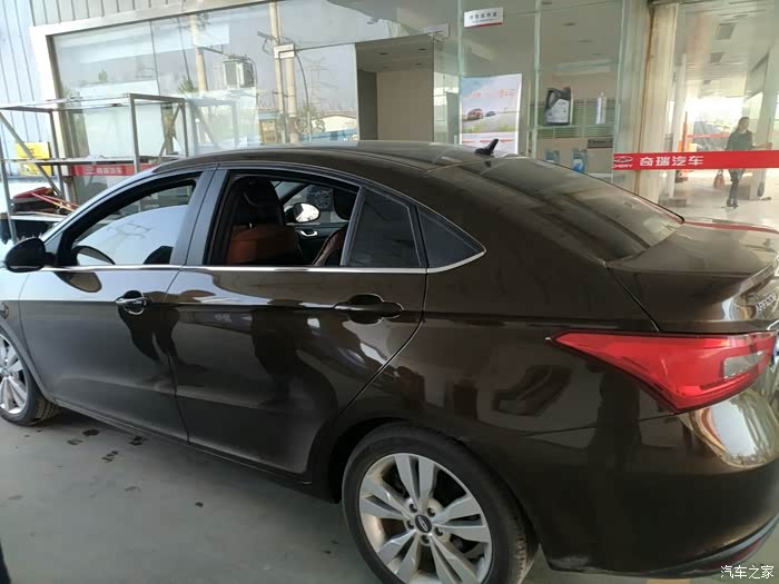

风景看就到维修服务站
售后前台做记录

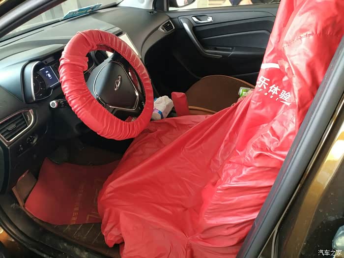

她们又耐心给我艾5铺件套防止保养过程中弄脏车子这点做贴心
