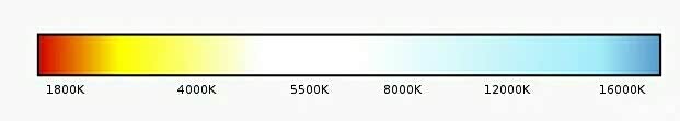

对于想改灯而又一点不了解的朋友 看了这张图我相信都会有点方向了

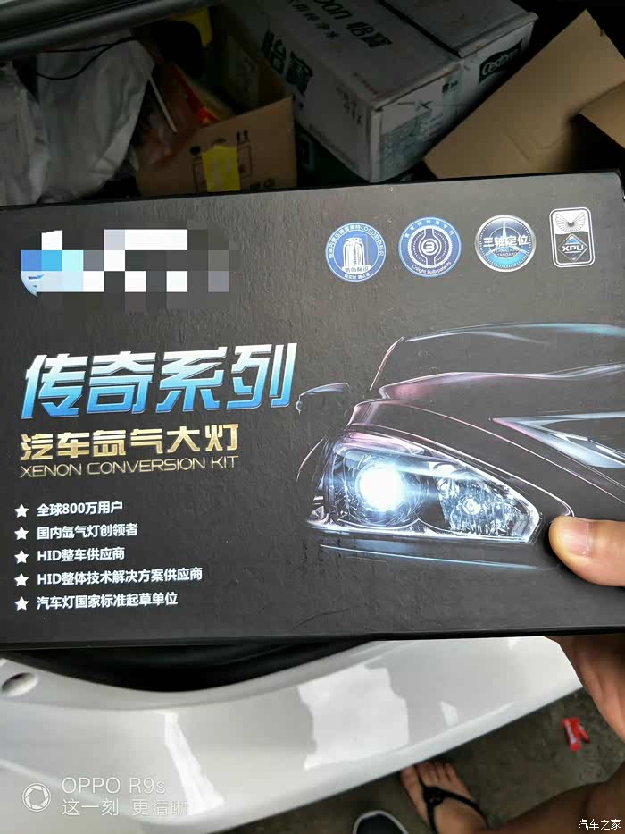

氙气灯到手  准备开始换

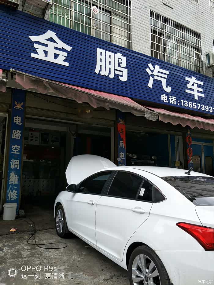

对于我这种一没有工具 而没有动手能力的人 只能外面安装了 后面才知道还不如自己开搞

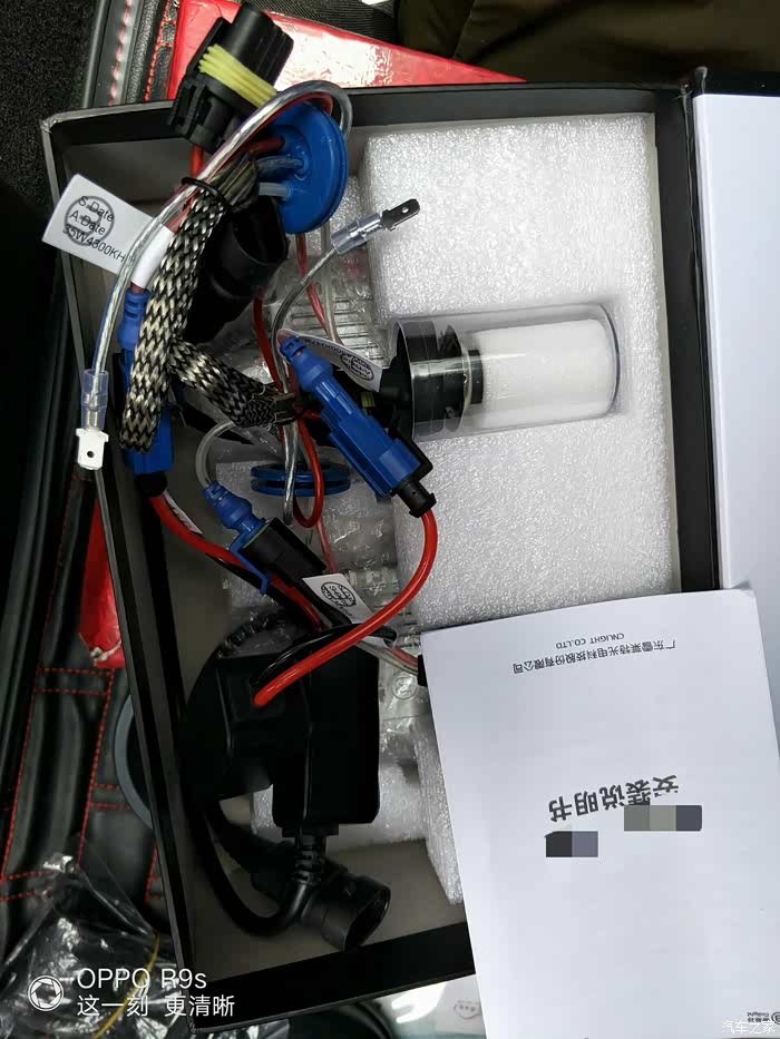

开包

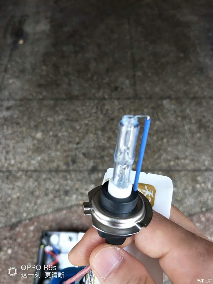

近距离来张特写

这里要吐槽一下卖家合作的安装点 就是一个字 坑 还好后面自己调试的好很多了 大家尽量装还是要找靠谱点的店子去装 不要毁了灯
