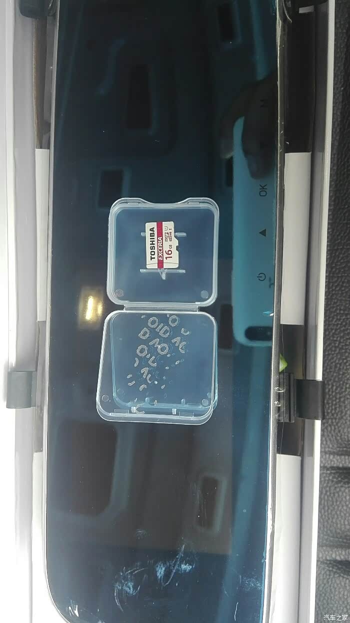

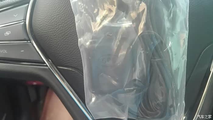

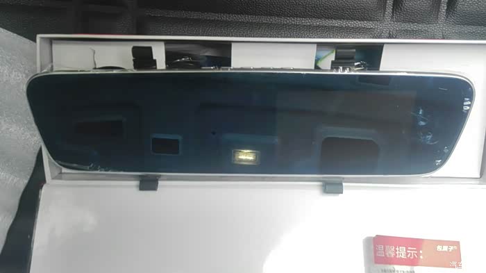

    路行车记录仪必备因为有时候出事光靠说清楚前几天某猫买个行车记录仪今天到货因为车精英版能拆ABC柱所以打算用卡子走明线后摄像头就从胶条走线到B柱 副驾驶座 后排脚垫面 后排座侧面走线到后挡风玻璃双面胶固定因为原车带倒车影像所以就接倒车灯破线可
    点烟器取电gps线还难弄后摄像头边鼓捣边拍照有点乱
    版主人看看能加精华吗个人作业加拍照怪辛苦已删除含有商品logo照片
东枝16G内存卡先用
行车记录仪正面
卡子固定在后视镜装置

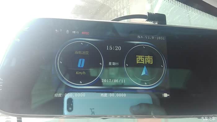

开机样子电子狗

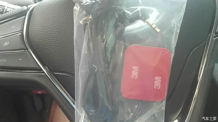

这个gps
背面双面胶
