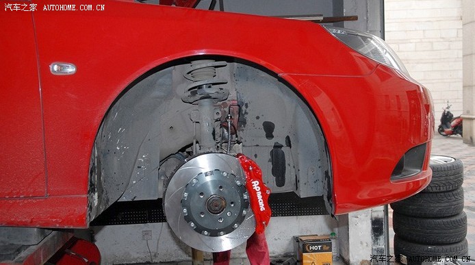

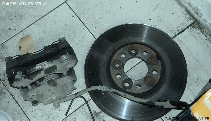

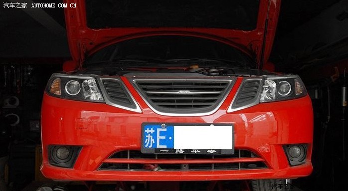

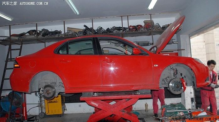

这台车算是改的一波三折,当然刚开始包括安装一切很顺利
因为之前改了好几台saab(
http://www.xcar.com.cn/bbs/viewthread.php?tid=13193009
),以为自己对车很了解的,所以在装刹车的时候没有试装一下轮圈,最后全部改完了,发现轮圈装不上,车主换了95的圈,再此也要提醒各位同学,saab93 不管大T小T原厂圈都可以直接装刹车的,但是呢换完圈装刹车一定记得在装之前试装一下车!不然最后很麻烦!
最后没办法想到加垫片,让车先开回苏州,底下在讨论换轮圈的事情,可是垫了13mm的垫片发现才刚好,当时真准备这样搞了 后来发现原厂螺丝又不够长(加完13mm垫片以后),到处调货找螺丝
在做这些工作期间就到处打电话给saab车友,找了老半天都没有,对了再次还是要感谢一下版里的巴顿!不过最后还是联系到了一家浦西店家,他店里有,一行人最后终于找到了一套圈,最后装上去的一刹那,某人终于说“找到初恋情人的感觉了,很喜欢这套圈”
通过这件事,大家在有改过轮圈的时候,改刹车一定在刚开始要试装刹车,看是否和轮圈有碰到的地方,不然等全部都装完了,排空都结束了,才发现轮圈装不上会很麻烦!!!

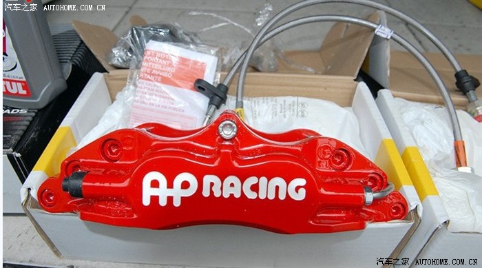

清单如下

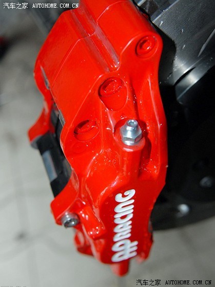

卡钳:英国原装AP
520

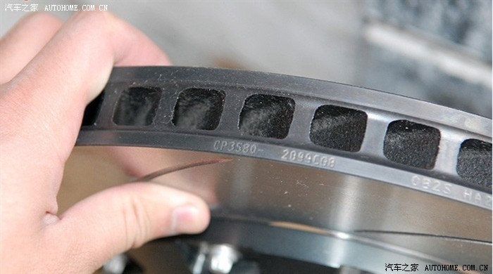

碟:英国原装cp3580
330
*28mm 分体划线碟
钢喉:goodr
ig
e
刹车皮:mintex
桥位,中心盘:7075航空铝
刹车油:motul:dot 4
