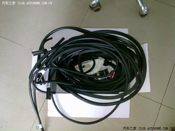

介绍一下我这次密封作业的主角——密封条。我购买的是“静雅密封条”,大家有兴趣可以去淘宝看看,分为刷胶和背胶两种,根据车型不同包含密封条的尺寸、规格不同。现在北京已经有合作施工商了,具体地址在:朝阳区王四营乡五方桥五方天雅汽配城 西6-99 路途美车装饰。我以前给大家报过整套密封条的价格,是260和290两种,包含施工的价格为统一的360。因为刷胶的施工复杂,背胶简单,所以施工价不同,最后总价一样。我们的大S因为不是大众车,所以暂时只有刷胶一种选择。相信以后会有背胶的。

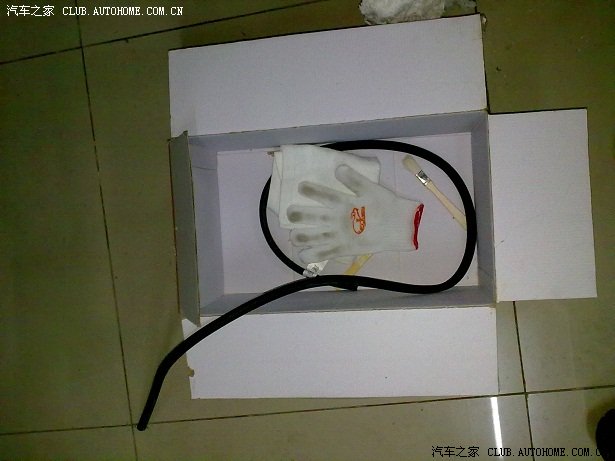

一套静雅密封条主要包括:几种不同的密封条,已经是裁好尺寸,带着位置标签的;一套施工手套;一瓶胶;两个刷子;一把剪刀;一块抹布;一本说明书(几乎没用)。
打开箱子能看到所有的东西。

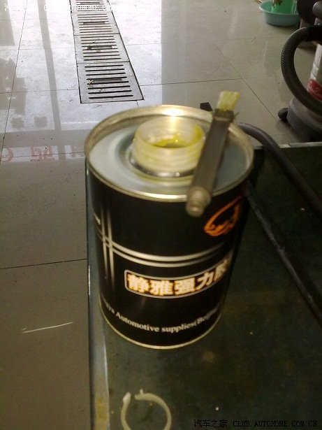

专用胶。

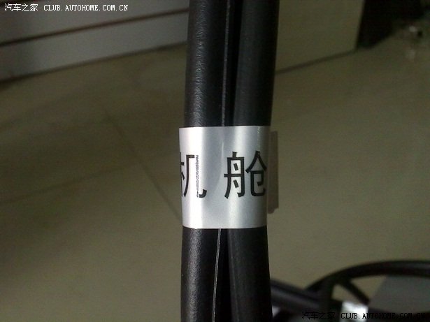

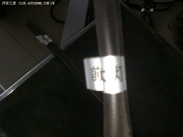

施工的时候只要根据标签就能找到每种密封条对应的大体位置,当然,具体位置还是要靠经验和研究找到。如果大家将来装的时候实在确定不了位置,可以参考我的。
基本位置在标签上写得很清楚,大家只要一条条的贴,基本不会搞错。
