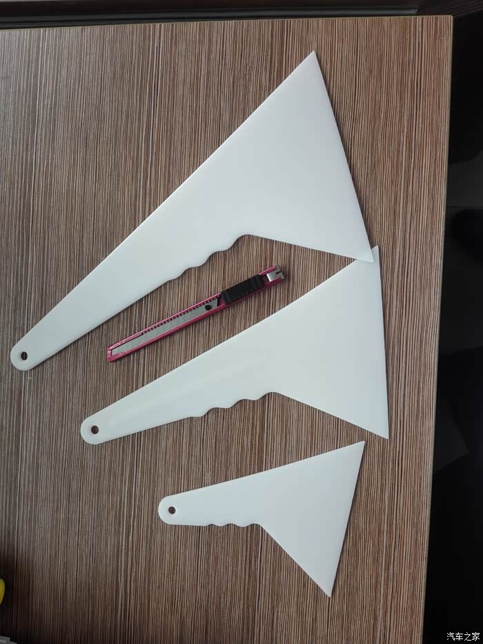

网购3M刮片一套15元!网购整张皮子网购钉枪22元!拆中央扶手箱盖四门扶手拆扶手和升降器面板提前裁好门板样板根据样板划线准备裁剪偷偷的用了老妈的裁剪裁剪好的门板皮子开始包扶手,用钉枪钉的,没有刷万能胶。但也很服帖!处理原来四角的丝棉,要不会不服帖!包好的扶手,边角很服帖!包好的扶手和中央扶手箱盖刷万能胶开始包门板,刷上胶先把皮子贴上,等粘结实了才开始塞边角的皮子完工花了一下午的时间,弄的腰酸背痛的,不过很有成就感!买的东西加起来不到70元,皮子还剩下很多,万能胶也没用完,落下工具,钉枪还有刮板一套,留着自己贴侧后档的膜!好累啊!休息一会!

门型钉枪,6.8mm的钉子。鮯你发个包装照片吧,论坛不让发连接!钉子送的就够用,我多要了两合,根本就没有用上!
