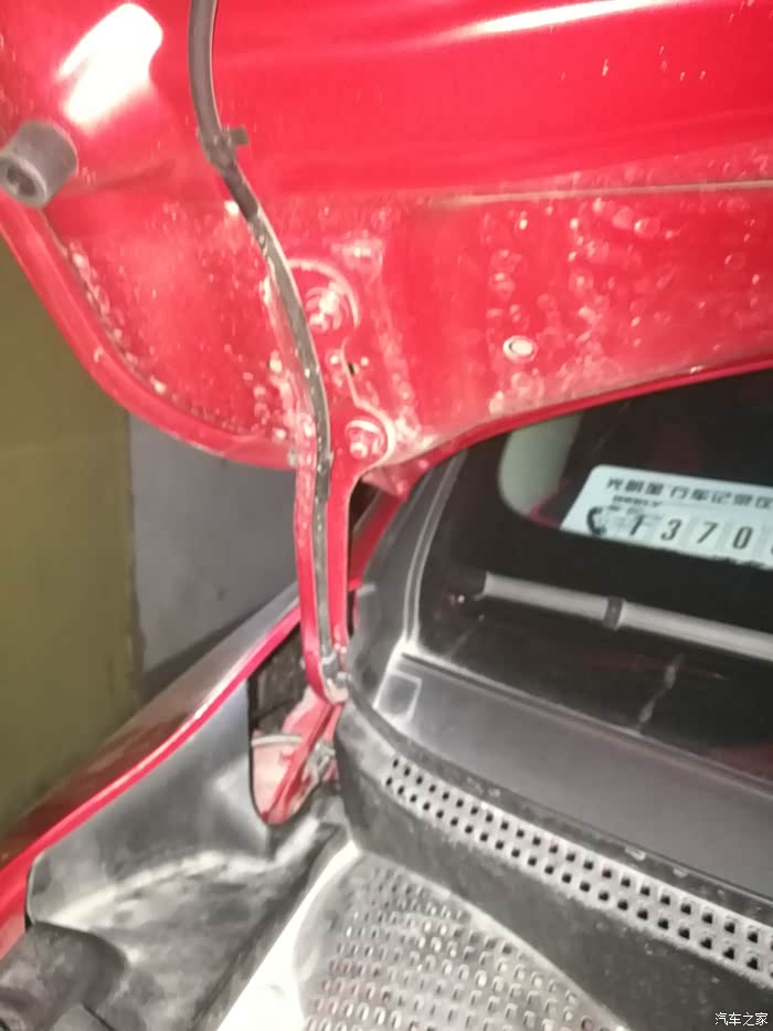

布线,从这里穿出来车引擎盖接缝。。。图片方向不对,但现在位置右上的就是视频线。。

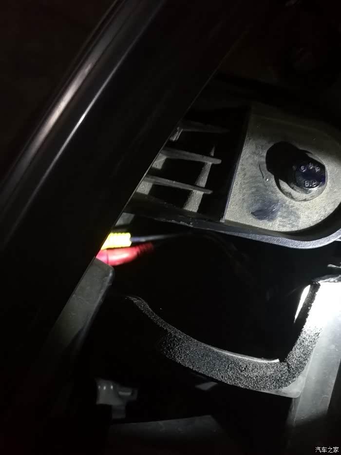

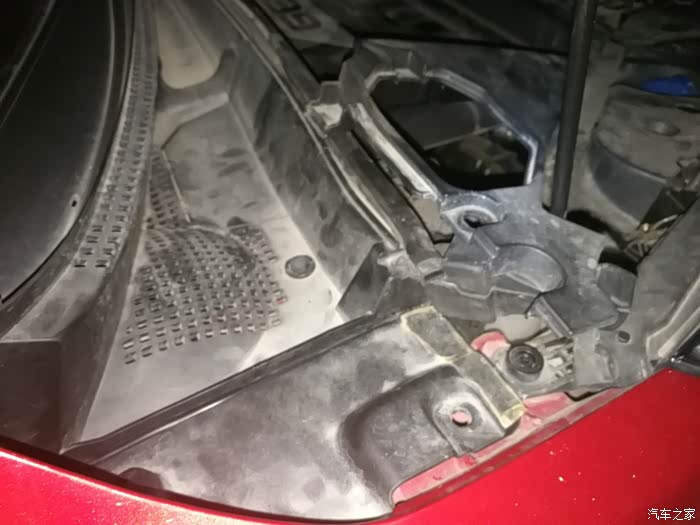

前面的线,就从喇叭这里拉出来。适当用扎带固定下。

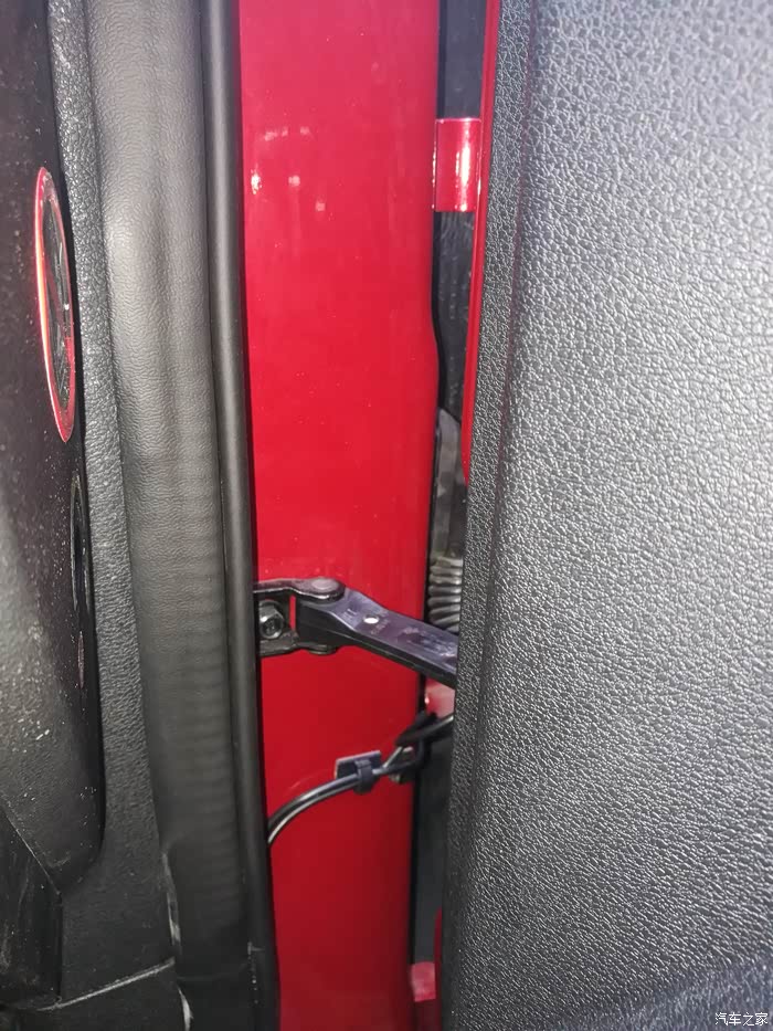

从这里把前摄像头穿到车门,有个海绵之类的东西,这里最好要个铁丝之内的东西,从门这边伸到这个位置,再把前摄像头的线牵引过去。。我这里就想了好久。一开始是没有要领,再是没有工具。

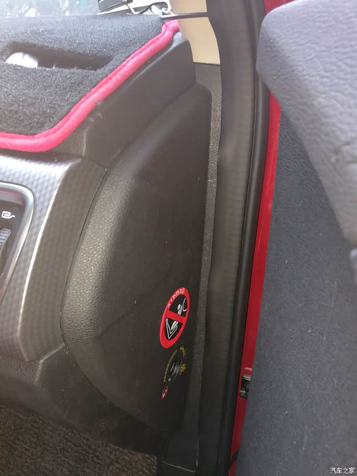

从这里进到车门处。。

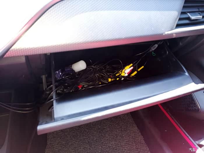

撬开这个盖子,所有的线从这里进到手套箱。上面接缝的线就是显示屏的数据线。这里也是折腾了好久。。线还是要从那个车架里的缝隙里用铁丝引进,不要直接从隔音胶套里就进入,会盖不牢的。
线全部在手套箱时,干净整齐。。
