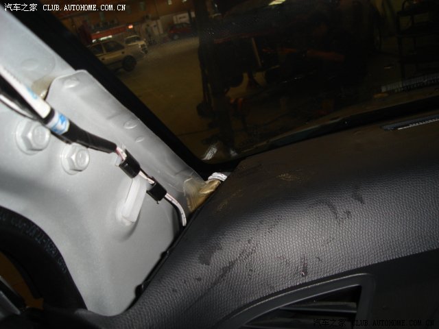

 和朋友一起去泉州保养维修POLO,回来后发现雨燕电器不正常,双闪不停,AC灯半亮,大惊,急查,发现驾驶员前仪表台有水,往下看离合处滴水!!!  打4S电话,说小事小事,明天来,叫先拆掉电池负极。我只好照办,明天上4S,结果一定汇报!!!  心情非常不好,高压水洗车不会进水,今天怎么???不由得想起以前使用奥拓时4S师傅说“汽车应该叫气车,买车就是买来气的。”是啊,还是平常心态好,世上没有神车,今天朋友的POLO不也是毛病多多吗?  是前挡玻璃漏水,4S说泉州仅我一辆这样子,采用重新装一下玻璃,拆仪表台擦掉水渍,换接线控制盒,问题解决!!-----本来仪表台有点响声,拆装后神秘消失!!!    免费保修!!  下面请看照片!

跟我的情况一样,楼主不要急,99%是前档玻璃漏水,去4s让他们验损重新装一下玻璃就ok了  就这丫毛病查了4次才查出来,真tm气人
我已经自己检查了,坚决是左边前档玻璃漏水!!!淋雨漏的!!!

离合那漏不一定是左边漏,我的就是右边有个很大的口子  找4s去吧,MD一想就来气!!!
