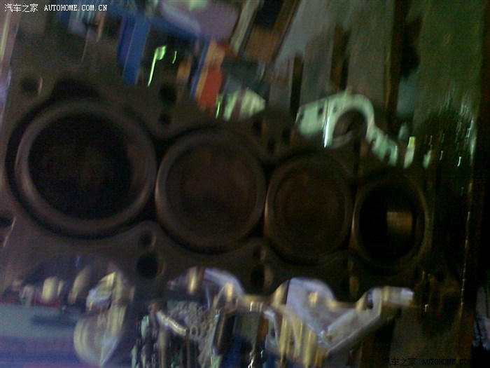

原厂1。5的活塞 发动机内部
原厂的活塞
拆下来的机油泵
像新的一样闪亮
崭新的气门盖
崭新的油底壳
闪闪发光的中缸
拆发动机就这些了,然后把中缸送到别人地方去,把原来的缸套给逼出来,然后把M18A的缸套逼回去,顺便打吕柱,强化一下。
