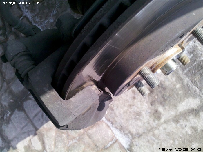

3.6万公里还不到,刹车片还可以继续用
啊哈哈哈哈,刹车盘真小啊。。。。

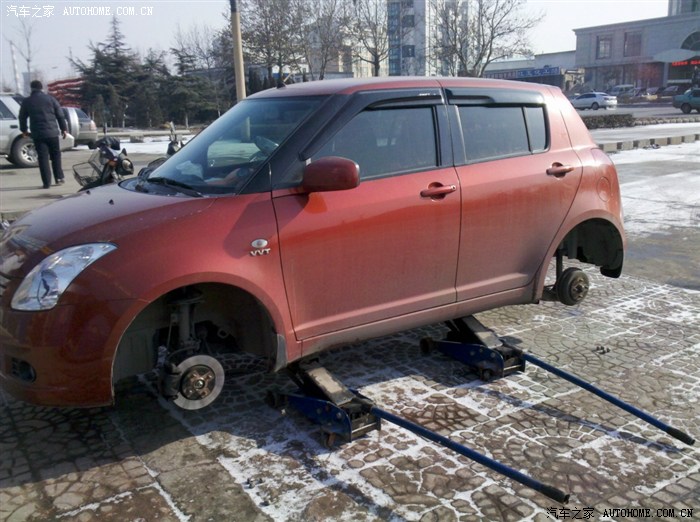

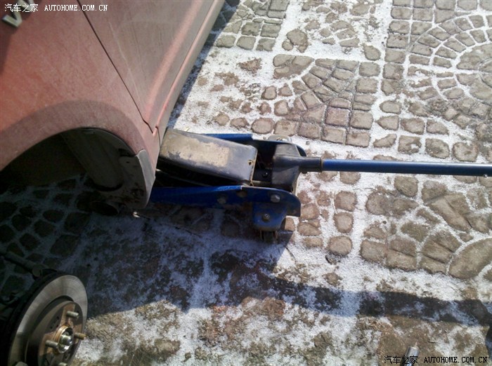

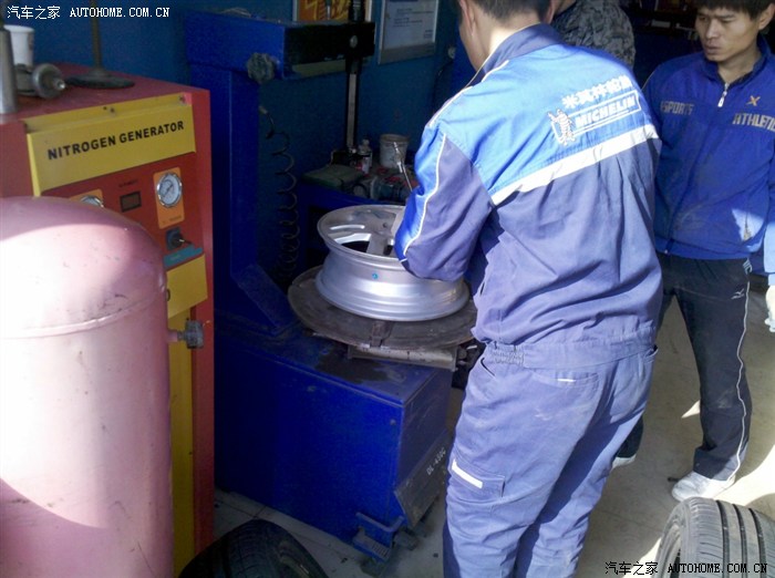

开始更换轮胎了。

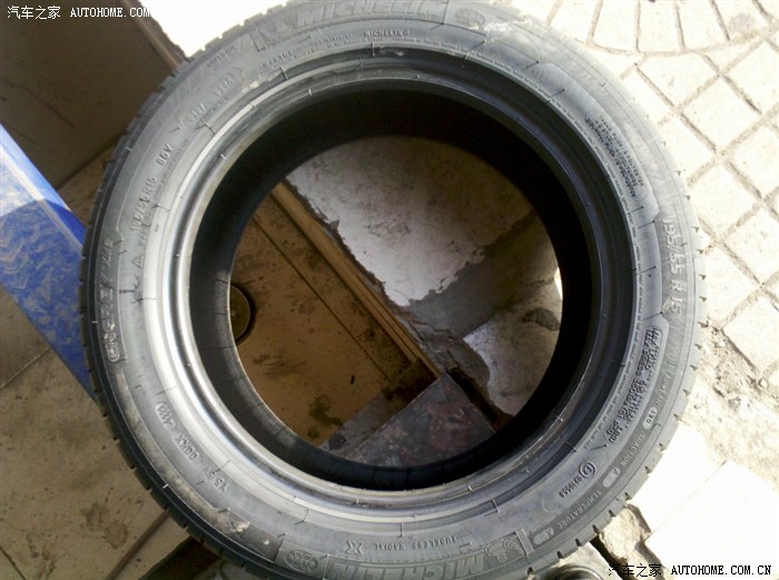

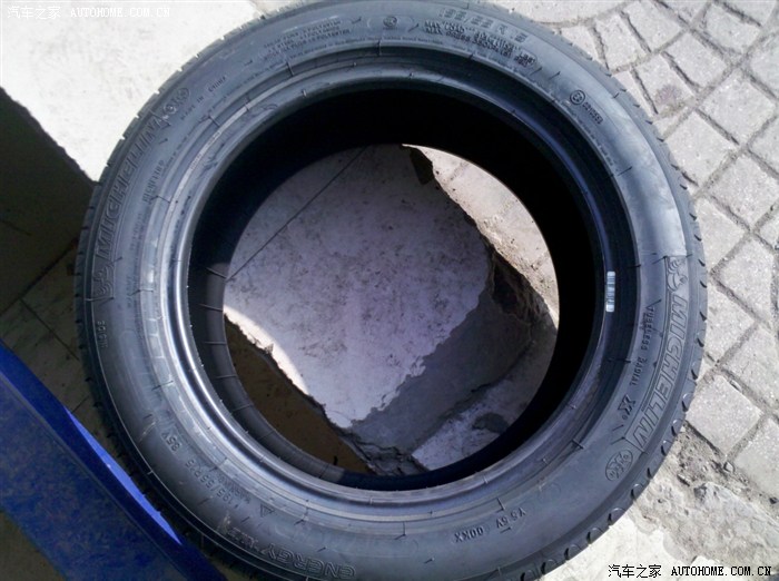

韧悦xm2是非对称花纹,安装分内侧和外侧的,这是内侧
这是外侧
