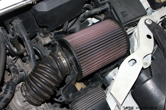

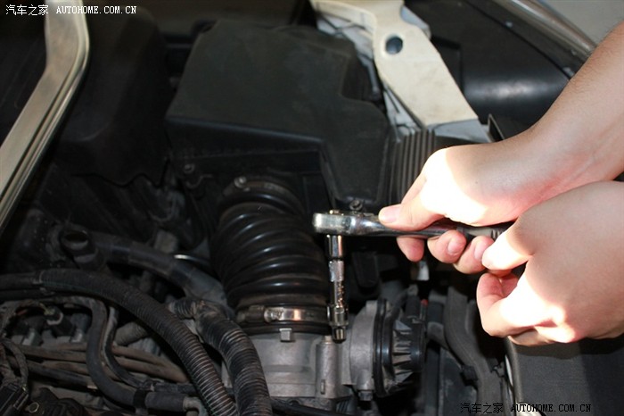

拆空滤和节气门

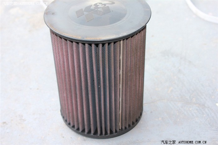

露出了KN空滤
不是很脏,毕竟还有空滤的盒子,以前用57i的时候,会发现比这个脏多了。
看看细节,脏,有木有,有木有,有木有
但内侧很干净,说明过滤还是很好的。

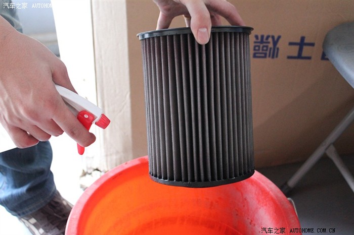

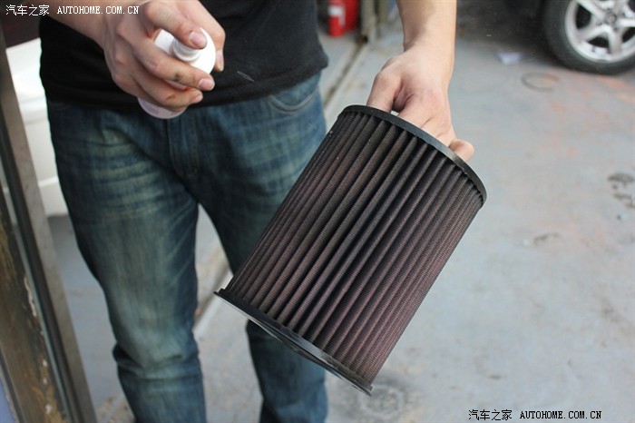

喷上KN清洗液,然后静置几分钟,让它融解上面的油污
然后冲水,最好是自来水管,从里面往外面冲,然后再单独冲外面。这里插播一个小插曲,清洗的时候碰到一个大哥,哥们跟我说,用水洗还不洗坏了。。。我说这个就是反复用的,然后哥们说,我的意思是,你应该用工业酒精洗。。。当时无语。这是我第一次听说,有懂的大哥,可以给解释一下,是否需要用工业酒精洗,有什么利弊。
洗完发现还有些污泥,就又喷了些清洗液,再洗洗。

看看拆下看看节气门,很脏,有木有,有木有。
加速的时候明显感觉油门迟滞,那就是脏了的表现,赶紧洗洗,洗洗更健康。

K&N直接拿洗洁精洗就OK,护理油1瓶可以用3次

一瓶用3次???你也太浪费了。油喷多了不好,薄薄的一层就可以了。

不用最大水流,怕冲坏海绵。
