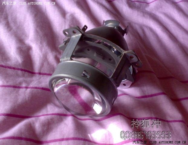

潜水了一周,一直在研究各位改透镜的帖子,受益匪浅。谢谢各位大侠!后来实在是闲不住了,所以也开始自己操刀了。我原来是用的台湾产天使眼,内含透镜,但是台湾的透镜不敢恭维,切割线和宽度都不行。这次透镜选用的是海拉2的近光单透。配件为奥迪A6的拆车件。个人觉得单透对福克斯来说已经很不错了。
