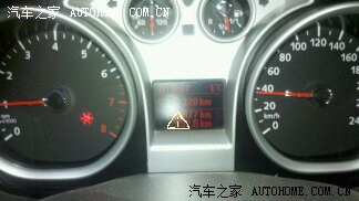

   如图昨晚忘记照相了 ,自己画的!插入钥匙打开,然后出现了这个符号,三角里边有个叹号,符号下边还有一段英文字母,E开头的好像,忘记了!车警报器报警,然后打车就熄火!反复几次 ,最后踩着油门怠速才上去,今天一切又都正常了 !车刚跑了两万多公里那会撩半路够悬啊 !怎么回事啊 有没有遇到过 求解 ~~~~~~~~~~~

是不是 engine malfunction?
 好像就是这个  什么意思?

字面上说的是发动机有问题,我是新手,感觉要进4s店看看,会不会是哪里漏机油啥地。

节气门 脏了,清洗然后清故障码,此为通病!
