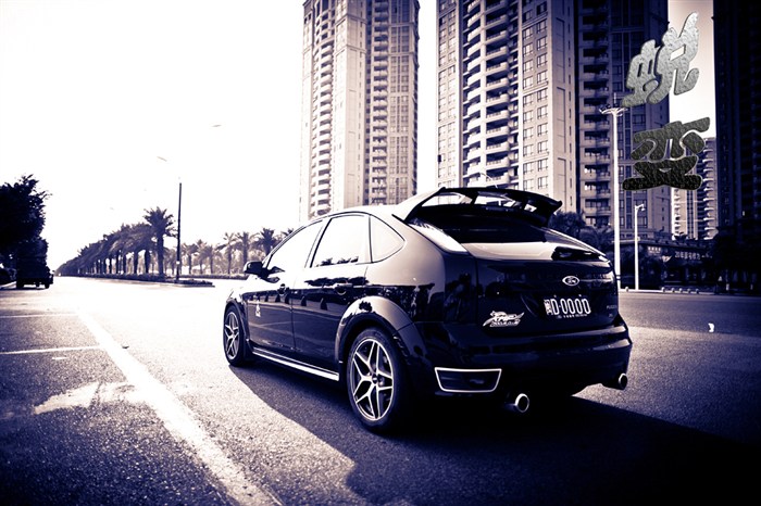

发一张我车子现在的样子。
尾翼早已换掉,高位刹车灯也已经不是帖子里这个样子了。
陆续会把改装部位的作业都一一交上来。
