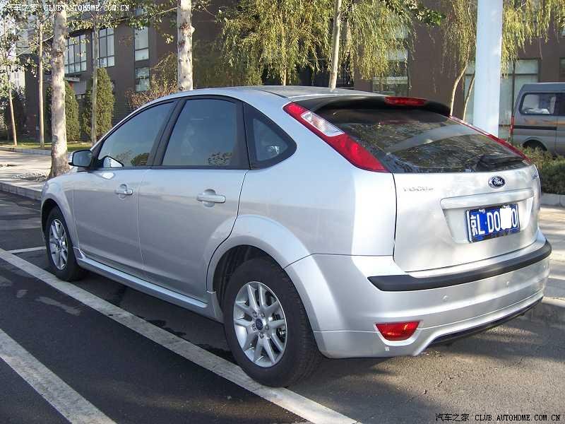

我的小福前面两个轮胎总是亏气的样子,比别的车或是后两个胎都要瘪,没三个月就少了三分之一的样子。
你们的小福都多长时间一打气啊?我的福仔正常么???

我也是这样 前几天把前轮打到2.5 现在看起来又有点瘪 看别的车比如捷达可一点都不瘪啊  是轮圈小的原因吗?

补气压到2.4或2.5,过一周时间(或看着瘪了),再到同一补气点测胎压。如果低了,就是漏气,要补胎。如果没低,就是心理作用了。

这么专业!几次补气我都没有看过气压补到多少。。。。这周末去试下,顺便洗车

我的小福前胎也是,不过有4-5个月了,4S店工人说是低压胎,没事!

是正常的...因为前面重一点...

我的小幅前两天也是亏得比较厉害,去修车店查了下,结果果然扎了,照了半天发现了一个小螺丝钉,楼主MM的要是三个月就亏气可能是慢撒气,也不排除扎了很小的钉子之类的东西,还是去查一下比较妥当!
两个前胎看上去应该有点瘪。前胎承受了发动机的重量。如果不瘪,赶快检查气压。防止爆胎
