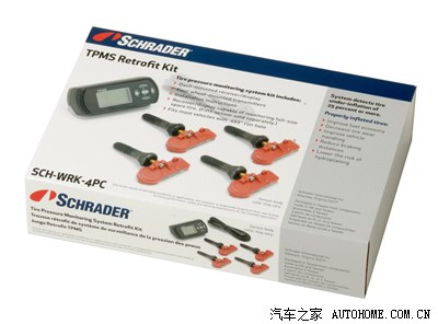

      各位
      本人刚海淘(美国amazon.com)套Schrader TPMS #20257可能会有车友问TPMS130美元折成人民币800元运费包装费服务费105元关税(海关抽查个人用品)200元总价约1100元
       因为时手快本来想买电池供电那种结果点错接线型直到前两天到货才发现苦啊无耐如果发回美国运费退货费太贵只能直接本人看说明书发觉接线还真在这求助各位会接给点意见谢谢各位感激
1.网址
http://www.amazon.com/Schrader-SCH-WRK-4PC-Retrofit-Passenger-Display/dp/B008YQP2NW/ref=sr_1_2?ie=UTF8&qid=1373272725&sr=8-2&keywords=schrader+tpms

红色的。2011.9月生产的。有点旧。不过想着电池官方说能用10年。也就算了。
建议不要买我买的这种。我这种接收器是有线的,最好买那种用电池供电的。方便,不用改线。
