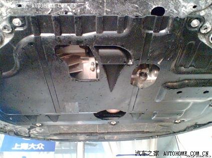

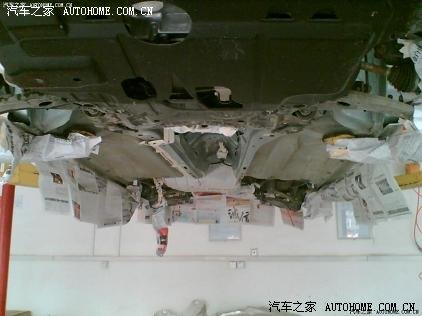

到底有没有必要安装发动机下护板……
很多TX对于是否需要安装发动机下护板持不同态度,有的认为应该装,有的认为没有必要装。我个人认为在经济条件允许的情况下,是应该安装此护板的。安装发动机下护板主要有以下两点好处: 1.可以减轻由于托底而对发动机所造成的损伤。 2.可以有效地起到对发动机底部的防腐作用。
这是在做底盘封塑时的图片。 由于发动机工作时的温度过高,所以发动机底部无法使用底盘封塑的涂料。为了防止泥沙、雨雪中的有害物质对发动机底部的长期侵蚀,绝对应该安装发动机下护板。 以上纯属个人观点,欢迎大家批评指正。

不要安装!因为福克斯的发动机在设计为下沉的,装备了护甲就下沉不了啦!撞车时会很危险的!

防止托底只是其功用之一,最主要的是在不发生托底时,能有效地起到防腐作用。

此护板的安装螺钉是拧紧在其专用的塑料卡座上的。在发动机需要下沉时,塑料卡座会随之脱落,理论上讲是不会影响发动机下沉的。
