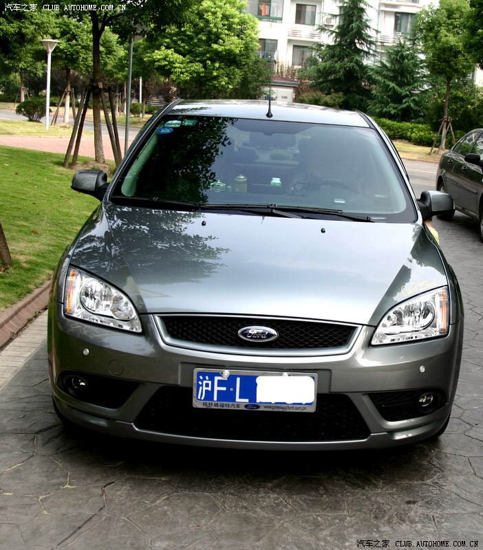

1.8MT无前雾灯,前面黑黑一片,好象瞎了眼睛,就在网上购买了07款前雾灯一套,加原厂线组,一共270元.  又觉得小福的近光灯太暗了,晚上走市内感觉不到有灯,想改氙灯,据说欧洲规定氙灯只能改近光灯,不能改远光,因为氙灯高达二万伏高压才能点亮,要经过几秒才能达到全亮,在超车时远近光交闪时起不到效果.而且氙灯容易色温太高,对雨雾的穿透力很差.我定了欧洲准许使用的最高色温4300K,小福07款近光用H7,雪莱特,深圳的,加名都安定器,还有加强线组,一共450元,只相当于进口灯的三分之一.  在上海福克斯专点老金的闵行分店装的,两样才收100块,很给福友们面子~~~~  另附几句:对于真诚地建议我加透镜的车友,我真心地感谢,我正在想办法搞透镜.  对于不断地注册马夹恶毒地骂我的垃圾们,我很奇怪,我在这坛子没发多少贴子,干吗这样骂我?看不见我即使不加透镜也不会闪对面的人吗?是不是商家所为?我的氙灯价格就是那么低,在老金那儿装两样就是100块,怕自己没生意就不要在车业混,这样人品低下的商人不奸都难,越这样你越没生意.  对于喜欢从骂人中取得快感的小痞子小混混,就是开上法拉利萨博也一样是下三滥的货色,祝长命百岁  下面开始~~~~

两个雾灯点亮的效果~~~~
