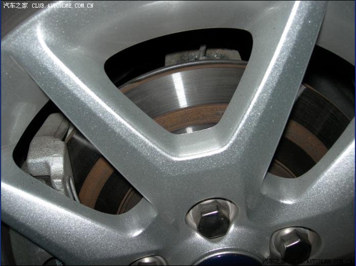

最近发现,小福的左前轮刹车盘盘纹和其他三个不一样。  其他三个都很均匀,只有第一个不同!  刹车问题,不容含糊。  提车才1个半月,1700公里。  请教高手们这是偏刹问题么?严重么?应该怎么解决阿?

我那个就这个问题来着,上4S看了看,他们照了几张照片就给换了新的了,是刹车片的问题,有个凹槽
我车和楼主一摸一样,也是左前轮,同样期待答案。

原帖由 饕餮圣者 于 2007-10-16 09:24 发表在 4楼   我那个就这个问题来着,上4S看了看,他们照了几张照片就给换了新的了,是刹车片的问题,有个凹槽
  4S有没有说是什么问题啊?  是质量问题么?
楼主,我没有看得太明白是啥问题,能说一下吗?是说刹车盘有锈的那一部分在刹车的时候没有起作用吗?

  正常来讲,刹车片应该均匀作用于刹车盘。  所以一般的刹车盘应该是光亮的,图片里的刹车盘有一部分生锈了。  说明刹车片的一部分,没有作用到刹车盘上。  楼上有个福友说是刹车片的问题。  刹车问题,容不得马虎阿!

原帖由 cafe 于 2007-10-16 11:47 发表在 11楼   没问题的!
  没问题?  那为什么跟其他三个刹车盘不一样呢?  而且生锈部分已经明显凸出来了!
