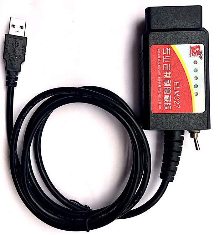

mababa家大约50元左右,自行购买
一、准备工作
这里假定你已经准备好了327 电脑 ,并且已经安装好驱动,需要用到一个软件叫forscan,网上也有下载及注册方法,这里不在说明,请自行查询。327设备有一定几率刷失败,要多试几次,如果你有ELS27更好。

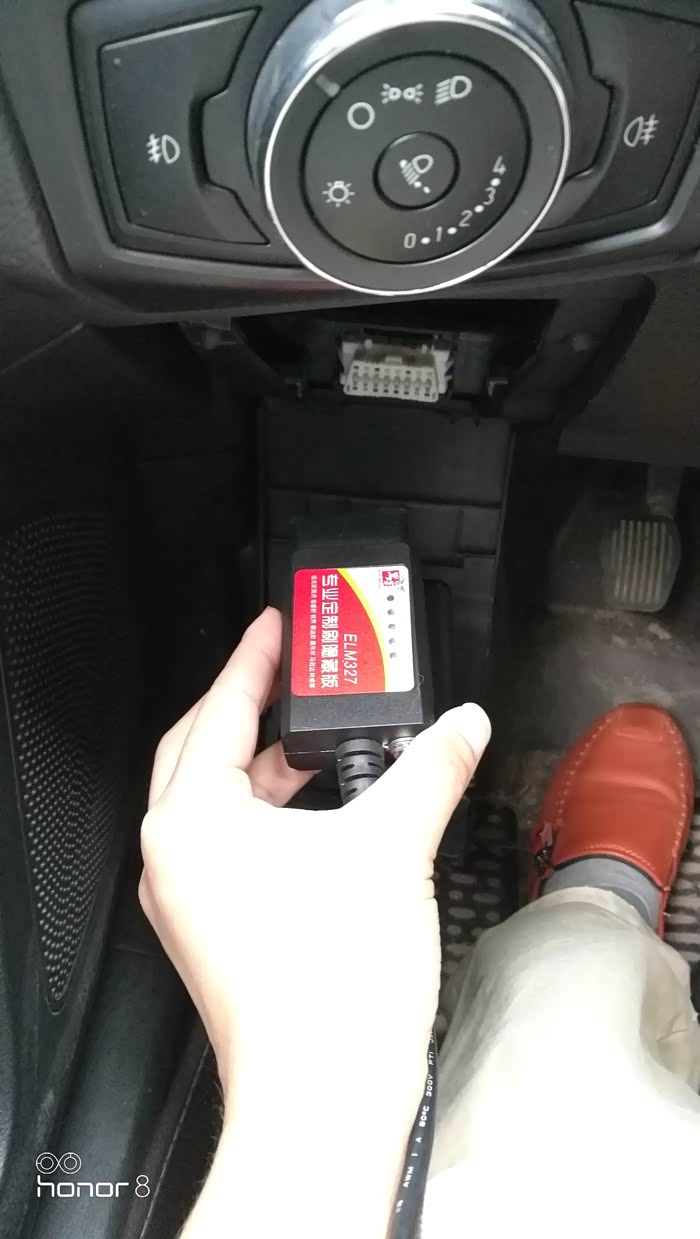

1、连接车辆

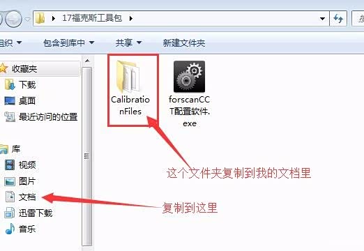

按图示复制文件夹到我的文档
  全程请把钥匙 打到亮表那个档
设备插入车辆 和电脑连接 这个难度不大

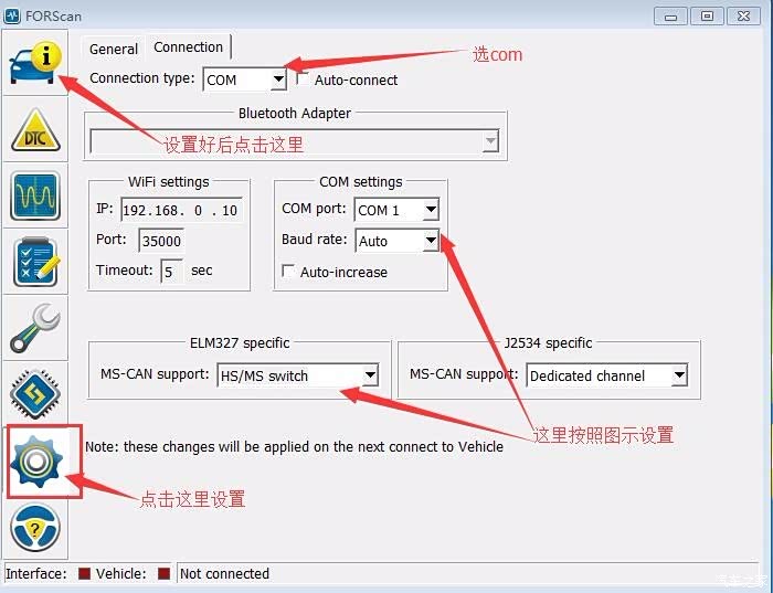

2、配置forscan软件
按图示设置,有人会说为什么是英文,因为中文经常崩溃,反正英文也不是太复杂。
设置好点击连接车辆

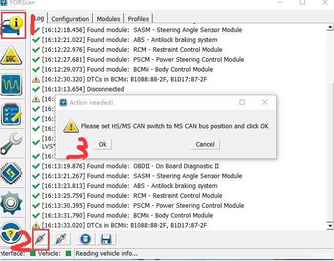

3、连接车辆
  按图步骤 点击,连接车辆,中途会有个提示框要你切换开关,切换过后点ok即可
(我这个327是带开关的,最初连车是往外,过程扳到向内再点ok)

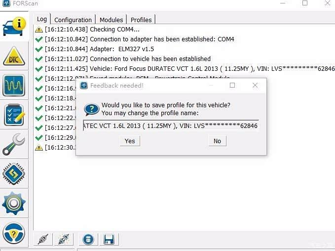

4、信息加载完毕后会提示你是否保存车辆信息,点yes no都可以
 点击那个芯片图标,进入模块配置,他会提示你开关切换到HS(向外),刚才你切换到内了,所以扳回来,然后点击ok继续
点击那个芯片图标,进入模块配置
他会提示你开关切换到HS(向外)
