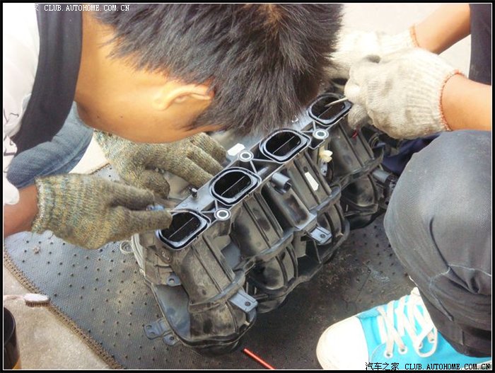

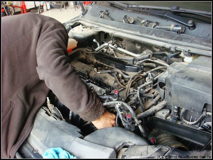

早上七点半到那,七点四十开工,两个师傅一起上阵,一直到十一点四十五结束。。全程耗时四小时
拆下进气歧管,此项工作约耗时30分钟,确实比较难拆

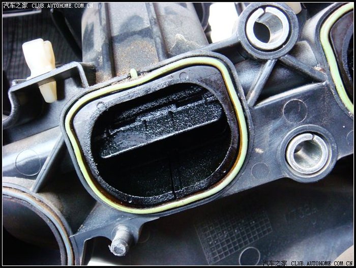

五万公里,进气歧管上的积碳

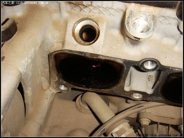

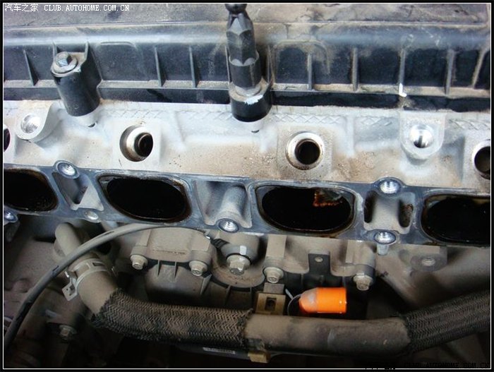

进气道积碳

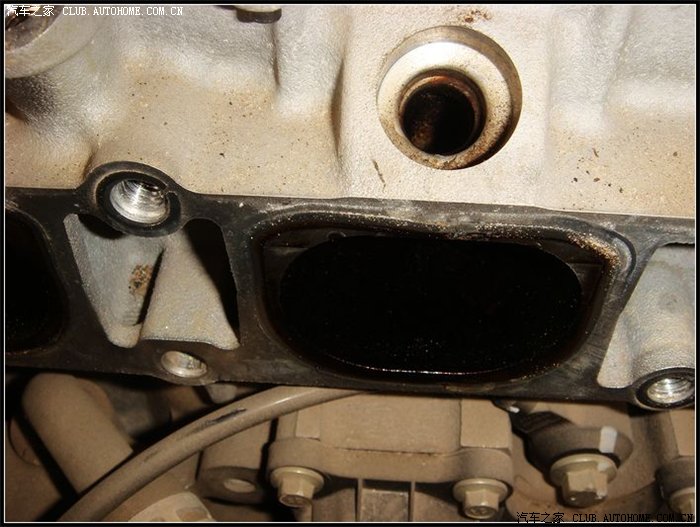

气门室口的细节
里面浅褐色的部分是打进去的除碳剂,发泡
