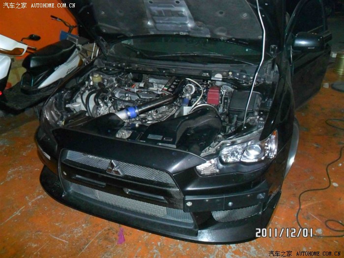

引擎改装清单如下:
Cosworth mx1 凸轮
Forced performance red 涡轮
Dw1000cc 喷油嘴
Fuelab燃油调压阀
Walbro 255汽油泵
Gruppe M 进气
AMS 头段
AMS 假催化
AMS中冷
Tomei钛金单出排气
AEM 水喷淋
hks 8度火嘴
强化油泵继电器
prodrive 三眼水喉制
cobb tuning fp涡轮专用进气管
自制强化管码
其他为全部原装。

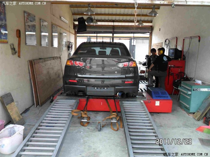

获得370匹输出 扭力40(测试马力机:珠海赛车场内的dyno dynamics)

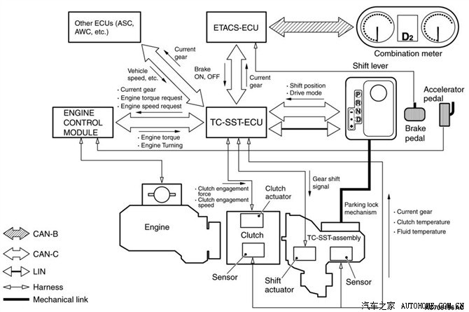

2、我们所说的外挂电脑调试,基本目标都是欺骗原厂电脑信号不报障,不进入limp mode,从而控制引擎喷油和电火,而我认为对于evo10电子节气门、这么聪明的原厂电脑几这么快的运算速度,特别MR SST,挂外挂会排斥很严重,从下面的图可以看到,mr车各执行器与处理器之间的通信是多么复杂,只有信号稍微不正常就会导致节气门自动关闭或打开不正常,换挡不正确,频出故障码,除非你是原厂工程师,否则很难做到欺骗好这一点,因为你很难知道原厂的控制逻辑是什么。

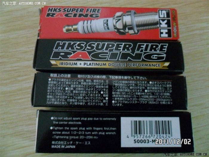

HKS8度火嘴,denso代工的,引擎增大后,增强点火能量是必须要改的。

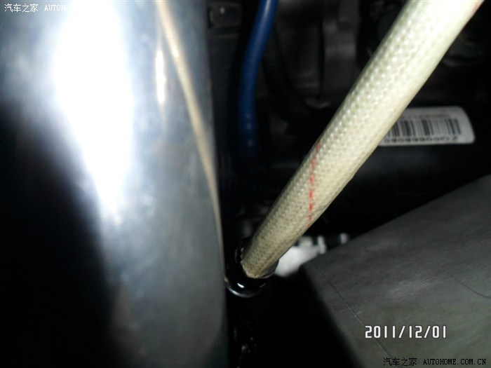

AEM水喷淋喷嘴的安装位置:

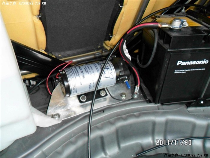

水喷淋的水泵安装位置:

涡轮专用的进气管,减少进气阻力,缺点是有噪音,不过那些涡轮声音你会喜欢的,呵呵:

马力机上调试:
马力机上调试:

大家重点不需要看马力,重点的是看扭力线。很多朋友会问,为什么我们不看马力,要看扭力线呢?因为马力只是测量某一点的最大马力而已,所以很多朋友一般都会认为马力大了,车就快。但是他们都没有考虑到,持续的加速扭力才是车辆快与慢的重点。可以看到图中的扭力来非常早,而且直到6500转都是接近水平的。这里就是涡轮选择正确,与4B11T mivec调试后的结果。
