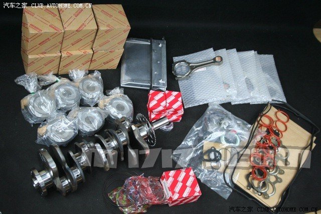

5GR-FE升级3GR-FE,2,5排量升级至3,0.看了马力约大50P,0-100约快2秒,不过扭力加大不少,其实看过丰田原厂的5GR和3GR发动机配件拆解图,就可以清楚的知道,其实5GR和3GR发动机中缸缸体部分是一模一样,只是发动机内部细微的配件区别。(其实日系车为了配件共用,降低成本,很早之前就有很多车型是这样的了,而且可以很明白的说,其实2,5和3.0的发动机成本是一模一样的,小日本精打细算由此可见一斑)
准备好全部的配件,准备开始动工了,其实,2,5升级3,0,在不更换3.0电脑的情况下,车也是可以正常行驶的(早先的威姿,原装的8A-FE机器,拆开1300CC升级1500CC的5A-FE的机器的时候,就已经试验过了,1300CC的电脑可以带动1500CC的发动机),锐志的2.5电脑也可以带动3,0的机器,但是一个电脑并没有多少钱,小几千的价格,马力和扭力都有更加出色的表现,所以连电脑都一并更换了。

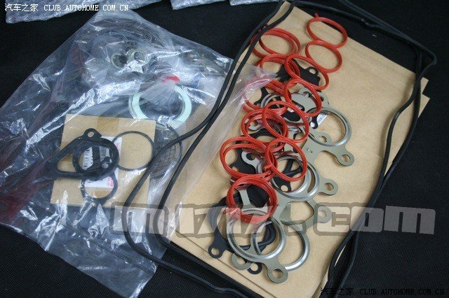

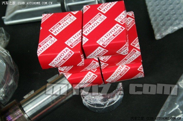

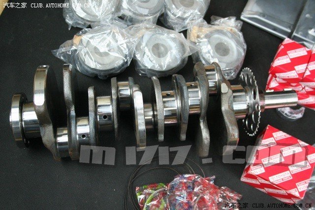

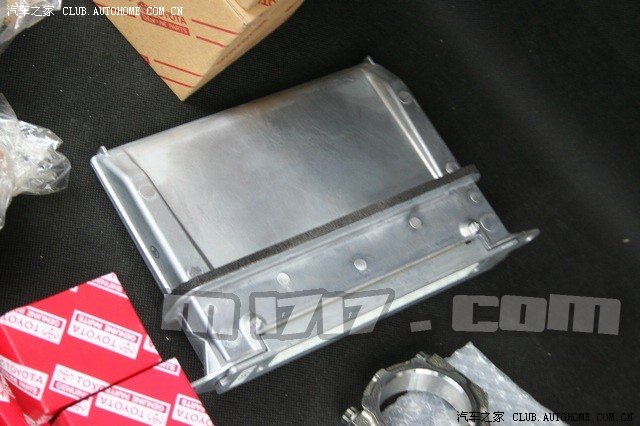

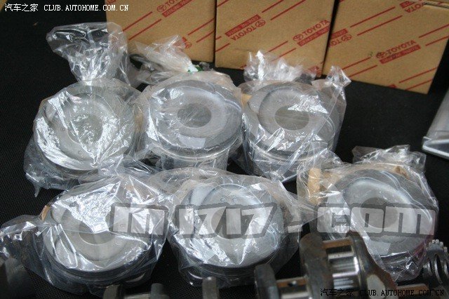

全部的配件都在这里了,除了电脑是天津丰田的,其他的配件全部都是100%日本丰田原装配件。(升级发动机,我想谁也不会因为便宜几百1000块钱选择便宜配件的,100%原装很重要)
其实,只要买几百块钱的2张缸垫就可以了,但是为了万无一失,还是花多了1000几百块买了一套大修包,很讨厌发动机因为没有换油封啊,垫圈啊,到处都是胶水的样子。(建议安装发动机,不要使用红色国产最土的红色密封胶水,非常难看,好歹也使用进口的灰色的密封胶水,好看很多)

5GR原装曲轴,这个是必须更换掉的部件。

5GE和3GR曲轴的对比啊,其实肉眼是很难看出区别的啊,但是新旧曲轴扬程是不一样的。

还要更换全套的瓦(也叫杯士)
安装瓦的细节处理很重要的,需要核对一下间隙,瓦边缘的处理,包括调整瓦盖螺丝的扭力,都必须参照丰田的维修手册(发动机拉伤瓦和曲轴,都不是小事情)而且间隙和螺丝扭力都严格调整好之后,对于6缸车发动机马力输出平衡,是很有好处的。

全新的活塞(全部配件都是丰田原装,都是丰田原包)
开始安装活塞了,可以清晰地看到活塞上丰田的LOGO
新旧活塞的对比,可以看出区别。
