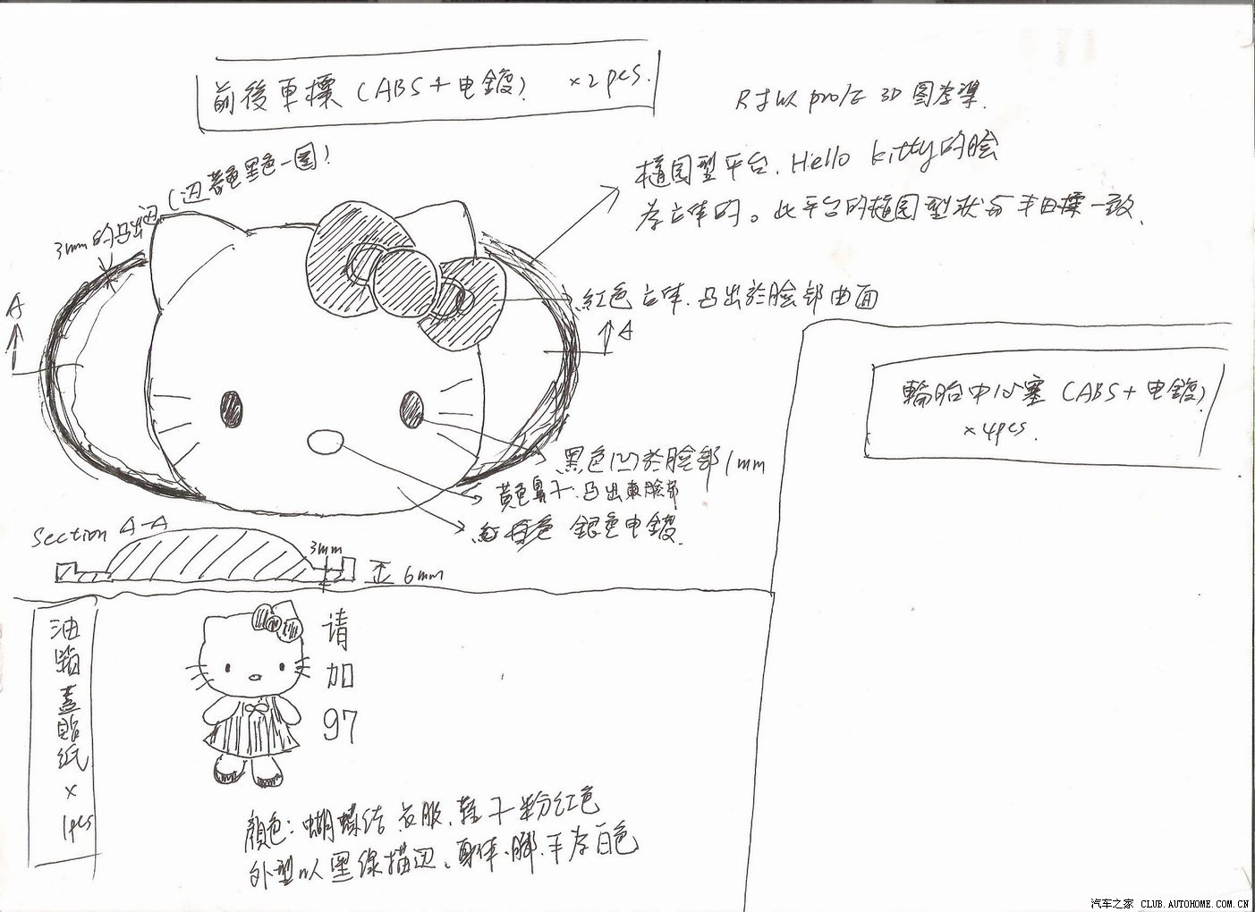

手稿:

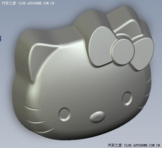

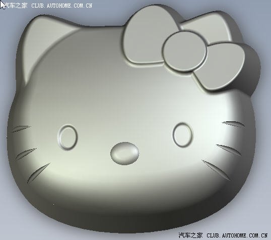

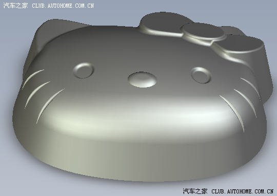

Pro/E 3D:

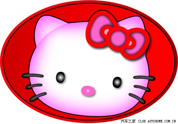

平面配色圖`:

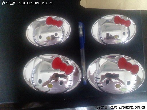

手板回來後的效果:本體為電鍍,鼻子跟蝴蝶結是噴漆的然後組裝在本體上,以免噴漆時候染到本體
