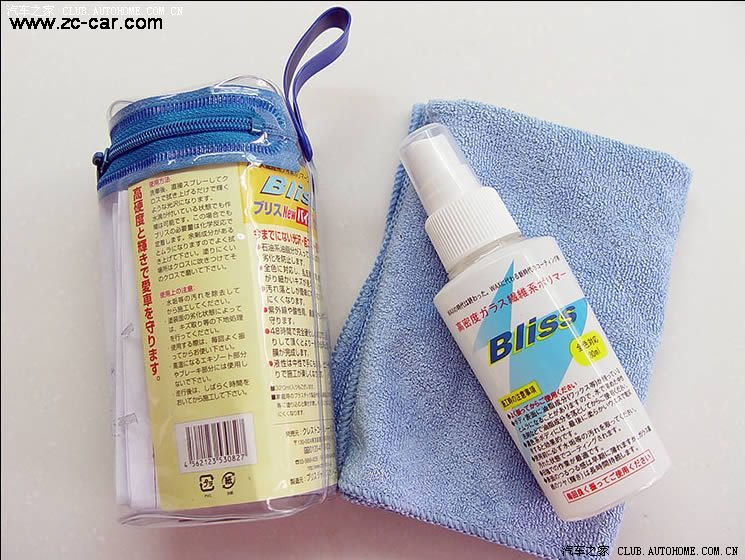

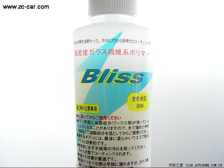

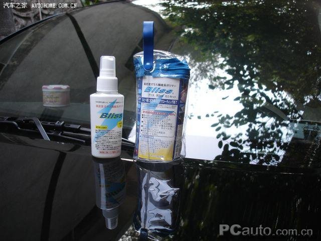

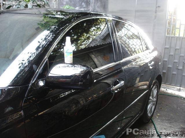

06年12月时买的-Bliss  材料:日本进口Bliss 80ml 汽车镜面镀膜 ¥300  施工:DIY自己动手  费用:(一次约15ML)  就是这个东西:Bliss 80ml 汽车镜面镀膜 ,送一块超细专用布,一个旅行套,几张中文施工说明书      今天看到太阳这么好,又看看自己的车子,想起在12月时镀过一膜到现在都几个月,就马上再动起手来帮车车美容了,  先介绍什么使用Bliss先:  1.第一步,把车洗干净  2.第二步,要在车子还没有擦干之前把Bliss镜面镀膜,均匀的喷在车漆上  3.第三步,用赠送的超细布涂抹均匀(模竖一擦就可以了,不要打圈擦)  4.第四步,用水冲干净  5.第五步,正常擦车  好了一边来PP一边讲说,图文并茂:    这个刚用完Bliss后的效果,(啊~~~唔记得左拍没用前的效果,不过我个和觉得这Bliss效果出来真的不错,比新车还光,还亮)    记得第一次买回Bliss回来因为不会使用,所以去了洗车店叫洗车的帮使用,现在知道什么使用了就自己亲自DIY来,因为车子都是自己的,所以自己使用好过在洗车店,因为觉得在洗车店,有几个不好处,1-他们用的洗车布洗完一部又洗一部,没有清洗干净再用,2-上次在洗车店使用完Bliss后再因为他们太粗心了,没有把车子洗干净会有好明显的泥土,(所以在使用Bliss时如时清洗不干净用了Bliss后就会好明显看清车子不干净)  因为自己有条件所以经过这次后我现在洗车都是自己动手的,自己买了水管等...洗车用品,.. 好像有点长气,好不说了,继续看效果PP              个人觉得真的不错,大家可以购买使用一次试试,因为Bliss还有其它好处的,  第一个明显的效果,车子更黑了。这车明显要比其它车黑,在镀之前不是这样的。  第二个明显的效果,漆硬了。找个尾杠的角落,用布用力擦,没有任何痕迹,而之前用麂皮用力擦是能留下明显的痕迹的。  第三个效果,非常亮,没有纹路,因为是新车,之前也比较亮,所以不是很明显,但和其它车比亮。  第四个效果,好洗车了,之后的两次洗车,连洗车工都说,这车好洗,不怎么粘水,据说镀后一个月,膜达到最好的一个状态,漆不粘水。
