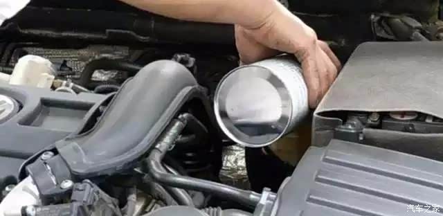

首先,应该注意检查发动机空气滤清器,因为发动机的空气滤清器是整个汽车的重要部件之一,在下雨天,空气滤清器很容易进水,特别是在经过积水的路面时,一旦进水,有可能引发严重的机械事故。当发现发动机的空气滤清器进水了,车主千万不要启动发动机,这是因为一旦启动发动机,水就进入到了发动机燃烧室,由于水是不可压缩的,这样很有可能会使发动机报废。
