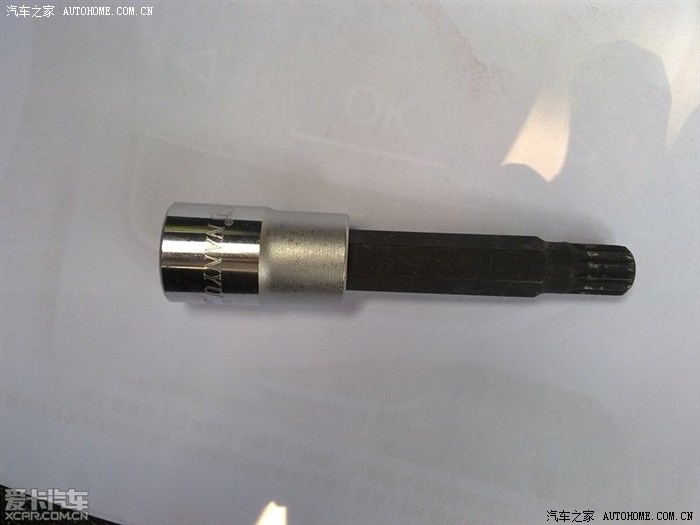

电话咨询了石家庄的两家4S店,一家没装过,一家需要自己买线。靠,线都自己准备好了还用你装啊。于是乎决定自己动手搞一搞。从淘宝上买来手柄和线束,5053线以前网购过了,再从汽修五金店买
一个方向盘拆卸套筒M12。一切就绪,开始动手。由于是第一次处女安装,所以耗时3个小时,相信再装的话应该用不了2个小时。因为要赶在中午前必须装完,所以照片拍少了,不好意思,只好盗用几张别人

1. 拆方向盘用的套筒M12,20元。

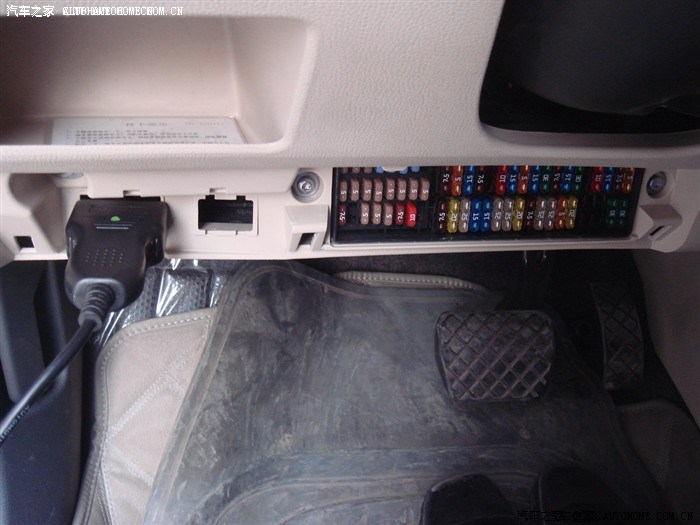

2. 一定要先将21号仪表盘保险片拔下,待所有接线完成再插上,否则容易将21号保险烧断。花钱再买个保险片不值当的,呵呵。

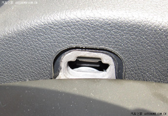

3. 拆方向盘主安全气囊:有2个卡扣,方向盘分别左,右各打90度,将方向盘放到最低、拉到最长的位置,用“一”字改锥既可拆除主气囊总成(用短一点儿的“一”字改锥,好下手)。这里有个窍门
,一开始我怎么撬也撬不下来,看来愣撬不好使,于是我用拧的方法,将改锥插入后拧90度,依靠“一”字头自身的杠杆作用,将卡扣别开,然后将方向盘往外扒,第一个卡扣就脱开了。同理再将另一
个卡扣脱开,安全气囊即可拿下。

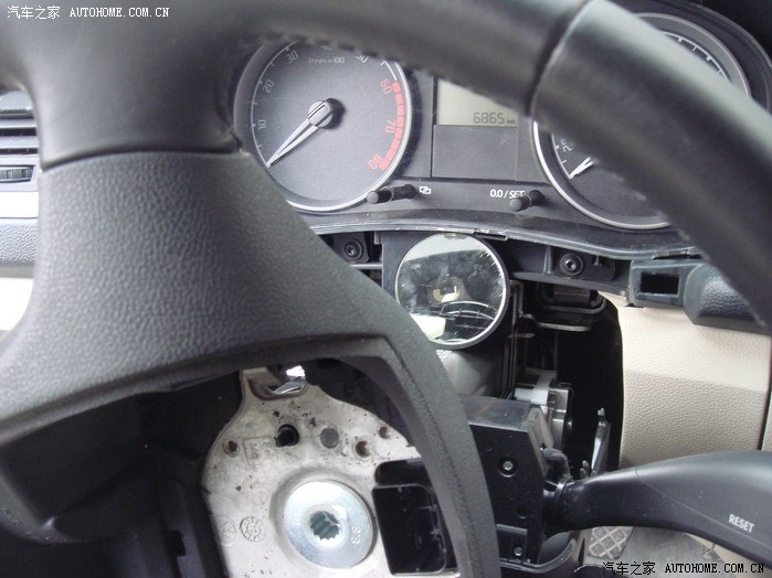

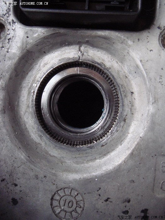

5. 拆方向盘:将M12套筒插入方向柱固定大螺母,逆时针即可松开,记下转向柱与方向盘上的对准标记,以免最后把方向盘装歪。
6. 插下方向盘。
7. 拆卸方向柱下护板罩,及游丝和手柄:下护板罩左右各1颗螺丝,下面调整把手正上方1颗,总共3颗螺丝。松开方向柱固定圈,即圆环上有一颗内六角螺丝的那个。松开后,将T41手柄链接器上的白色
卡子往上提(花圈的地方),手柄插头便与T41连接器脱离,手柄和游丝即整体拿下。

15. 5053数据线开通激活定速巡航(CDD,CDE发动机):进入01,发动机模块,进11登录密码,用11463登录,激活发动机GAR功能,然后进入09模块,07长编码,修改第35位0,改为8,既完成定速巡航功
能激活。
