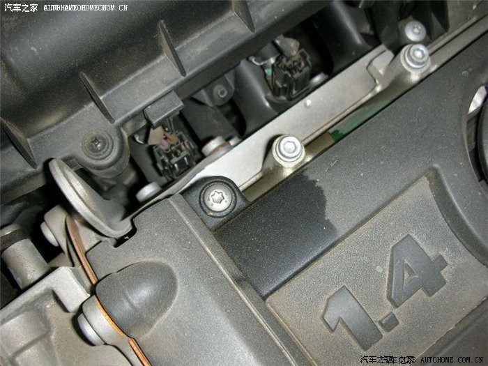

大家有没有发现发动机漏油的,就如上图,我的漏油去4S他们说是加机油滴上的给清洗了一下,后来就出保了,可是发现漏油越来越严重,上网反复学习发现了一些真正的原因大家注意了,下面是我搜到的帖子
http://www.qc188.com/czsc/201101/37776.html
 发动机盖漏油,
     说法一:厂家在铸造气门室盖的生产过程中,所使用的模具变形,导致该部位变薄.导致气门室盖毛坯在后期开孔及攻丝加工时,该部位与气门室盖内部打通出现孔隙,最终造成各位有幸使用由该垃圾模具铸造的气门室盖的车出现该部位漏油的现象.严重的可能造成自燃。解决方案是更换发动机气门室盖。
   说法二:首保时更换机油时不小心溅到这个位置。这个多数是4S给出的答复。但让人疑问,为什么每台车溅油的位置都相同?
   说法三:首保时机油加得太满,导致机油受热产生的油气蒸发,从这个螺丝孔总渗出。问题不大,不需要解决,只需要在以后换机油时,机油不要超过机油尺上端4个麻点。附图:我的车的机油尺显示位置。
   说法四:该位置螺丝孔底部是锥形底部,也就是说底部是尖底,不排除尖底贯通到接缝,这时缸盖顶部和气门室底部恰好密封不好导致渗透
大家看看火花塞的位置有没有漏油,如果没有漏油则第一种说法可能性最大---螺丝孔可能穿透到了气门室。(上面的网址是polo气门室盖漏油的帖子,有相关照片)

我的就漏啊,擦干净了还有,,该咋办呢
把车的型号,款式发上来,大家比较一下
不论1.4还是1.6好像都是在做上这个螺丝孔上
今天证实就是螺丝孔穿到了气门室,拧下螺丝,里面好多机油溢满了螺丝孔,用专用胶封了,但是发动机盖上的机油没冲洗就上螺丝了,不知道会不会封不住

大家还是处理一下好,不处理会越漏越多,将来是个安全隐患,而且加原厂机油漏的慢,我加了美孚1号渗漏明显快了很多(说明我加的机油是真的---流动性好与原厂D4)。我的是2009款晶锐1.6的2009年5月出厂的!大家漏机油的都是什么时间出厂的,什么型号,我觉得应该召回

我的漏油点,同楼主的一模一样。

果然一摸一样, 同一个位置。

我的也是同样的位置有漏油迹,我之前也发过帖子上过照片。去4S拆开螺丝看,就是左上角那个螺丝孔里会渗油出来;4s的师傅说,如果要彻底解决就要换缸盖,不过要拆发动机,新车子不建议弄,因为不影响什么,他往螺丝孔里注了点胶,又把螺丝拧回去,半年多了没见油迹,推荐这么处理
