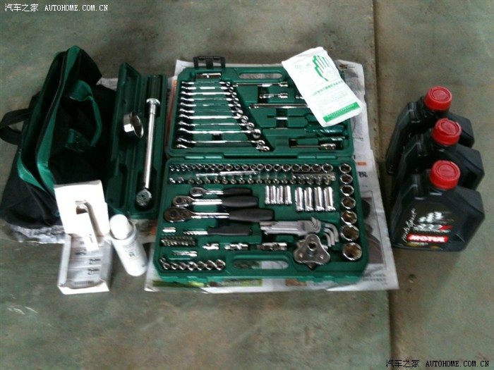

       5万公里,我准备做的项目有:机油、机滤、火嘴、清洗节气门和空调。平日里我都是5千公里保养一次,保养手册就放在4S店,他们会每半年帮助我做一次保养记录,所以至今为止,在日产中国那里体现的是我的车一直接受4S店的保养维护,这样既做到质优价廉,又不影响保修。先把物料集合一下。包括:motul 300v power racing 5w-30机油6升(750元),日产节气门清洗剂一瓶(25元),空调清洗剂一瓶(40元),电装FXE24HR11火嘴6只(540元),双蝶牌无菌橡胶手套一副(2.8元),棉线劳保手套一副(1元)。

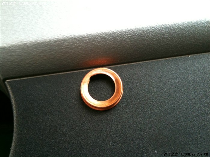

       有些朋友可能想,为什么不在4S店保养呢?我的回答是:“如果你愿意在4S店保养,那无可厚非,因为他们毕竟反垄断了配件,但4S店的价格暂且不说,他们干活什么样子,我很清楚。”有时候很小的一件事情,就能让你看到很多问题,比如下图,4S店没有按规定免费给你更换的同学,请举手,这可是一次性的。没错,油底壳油封螺丝的铜制垫片。

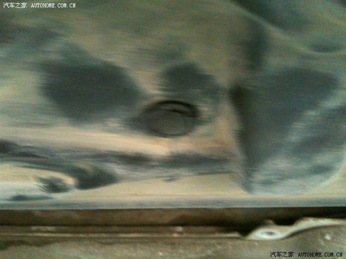

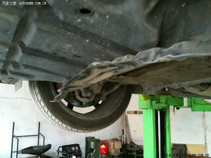

       关于机油更换,一来之前9哥有很详细的说明帖;二来我也发过更换步骤的帖,三来这个确实比较简单,在这里我就不作辍述了,只谈几个小细节。首先,车子设计的时候,就想到了保养时的便利性,这个护板是不用拆下来的,只需要拿掉后面的四个螺丝,然后像这样。
       没看懂的同学请看这个角度,其实就是拿掉三个卡铆中的一个,在预留好的对准孔位上卡住它。

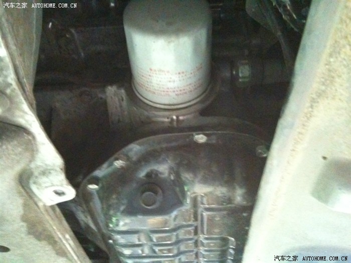

       卡好之后机滤和油封就全露出来了。遗憾的是,这次没有made in japan的机滤让我捡了,花15块买了一个回来一看,靠,假的,又去东风日产买了一个,建议不太会分辨的同学,到4S店去购买,英菲尼迪也就卖四五十块钱一个。
       最后提一下换油之后的紧固,请大家严格按照说明书所示,机滤15-20n·m,油底螺丝29-39n·m,松了会漏油,过紧的话,万一拧滑了,有多麻烦,你懂的。

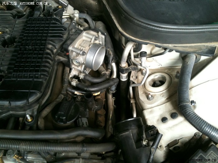

       有人说你为什么不最后换机油呢?那样确实是有好处的,但大家应该都知道,热车是绝对禁止拆卸火嘴的,虽然我没有条件等待3小时让机头冷却,但利用更换机油的时间让它凉一凉,也很有必要。其实节气门那个东西,不宜经常拆卸,这次保养不去洗它也行,不过G37要想拿火嘴,就必须先去节气门体,那就搂草打兔子,顺便弄了吧。众所周知,日系车拆装简单,便于保养,但请大家拆装过程中一定注意不要弄坏了皮管和卡子,心细为先,勿因小失大。
       节气门下方那两个管子是冷却液管,为了你和他人的人身安全,热车的时候千万不要拆。

       拿下节气门的时候,注意那4个黑色螺丝并非一体的,小心不要掉到引擎仓里,你会很头大。拿准备好的节气门清洗剂摇好,多喷一些在前室,后室,舌头,然后泡一泡。有个细节一定要注意,整个清洗过程,请一直保持节气门控制模块,就是那个黑色塑料部分向上,避免清洗剂流入,否则弄坏了别找我。
       泡一会儿就用不掉毛的布使劲擦,里里外外,舌头前后,边缘,一定要使劲,你看我使劲都擦不干净,你免拆清洗就能行?开玩笑了。真的不是危言耸听,这些不是积炭,是胶质,很难清除的,免拆清洗纯属坑爹,JS勿喷,我骂人很不留情面。
