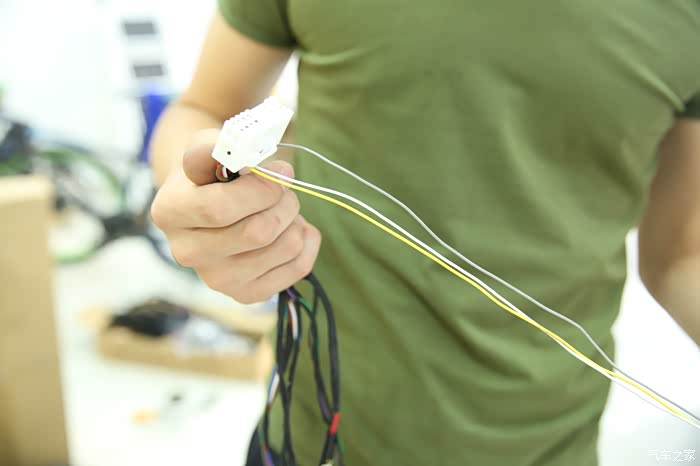

因为没有纸质说明书,卖家给发了个电子版的说明书,一开始安装师傅也是不知道怎么下手,因为没安装过自由光的 有安装过别的车型的 说大致步骤类似,然后开始捋线,得整明白哪根线走哪里哪根线接哪里后,才好下手

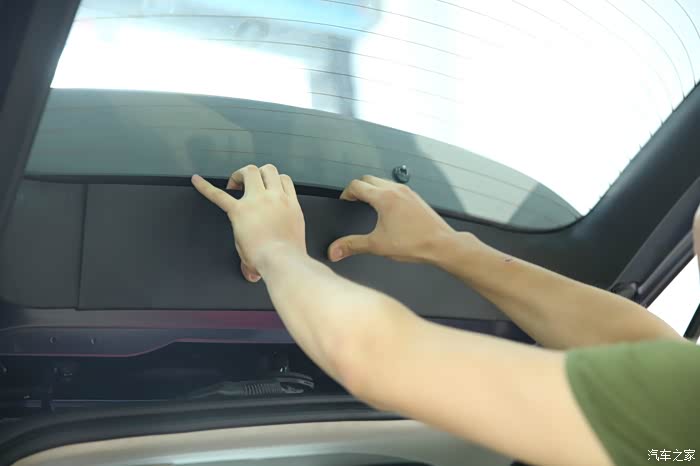

研究好线组后,就下手开拆了,
很轻松就掰下来,拆下这片塑料板后的样子
塑料板背面是卡子卡的 没有螺丝

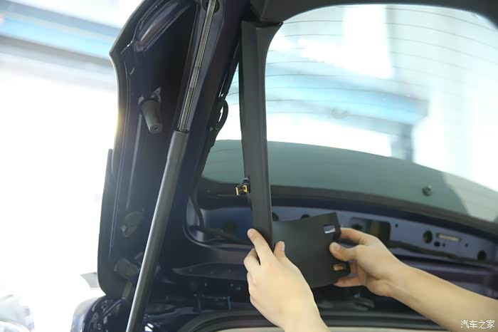

接着拆两侧 侧面的塑料板,这个板比较紧,有金属的卡扣

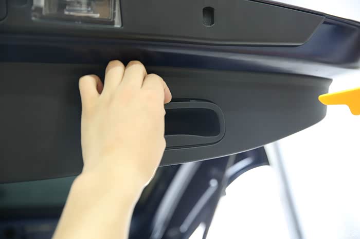

尾门两侧塑料板拆好后,拆下左右两个小扣手
左右两个小扣手拆下样子,也是卡子卡的,这两个比较好拆

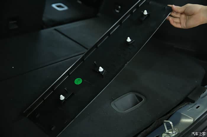

接着就取下尾门的大塑料板了,也是没有螺丝全时卡子

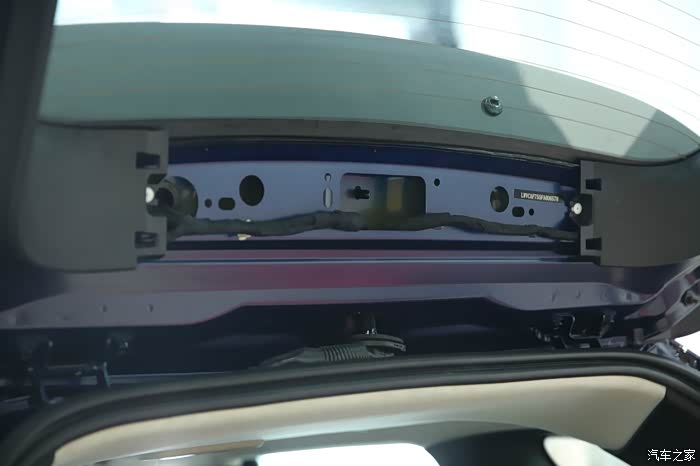

取下大塑料板后 ,就看到里面这样子的
这个时候师傅在找主机盒的固定位置,说是找了好布线路,这个就是电动尾门的主机盒

接着就开始取下原车的液压杆了
左边液压杆取下来后的样子

穿线过来后,然后跟插头对插
接着插蜂鸣器插头
然后接尾门锁一些信号线,具体什么信号,我也没整明白,只记得这个位置有3个插头要接一共5根线
