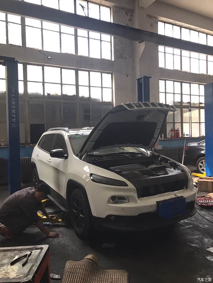

Xiaoxuphoto 2017/04/16 23:01:13 发表在 主楼
开弄 其他几项都简单 主要就是升高麻烦得拆弹簧 先卸轮毂马云家买的AT3轮胎轮毂喷膜卸轮胎时弄的不好了 有空再重新喷升高加的垫片说是航空铝师傅拆起来很麻烦,卸这一个弄一个小时加上 弹簧压力会增大 我想可能减震会变硬吧一个换好 感觉到高了么拆前杠美版前杠 换好 不熟的人看不出来 实际增大了接地角后轮底盘装甲不好拍 用网络图吧增高后 后轮前轮84整体效果图改装后改装前高度结束 分享心得想弄的朋友可以借鉴,改后提速感觉不如从前 但此较 稳!...
