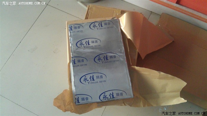

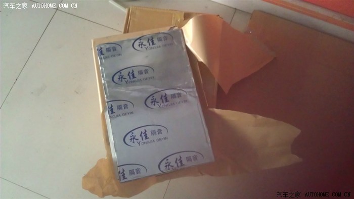

这是我买的止振,永佳,山东本地产的,个人觉得性价比还不错。
10片一包,一箱5包。

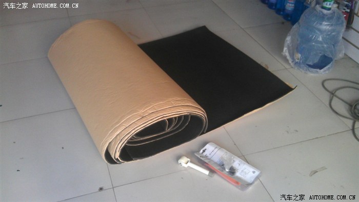

隔音棉,买了两种厚度的,6MM和10MM,旁边是卖家送的拆车和贴隔音的工具。

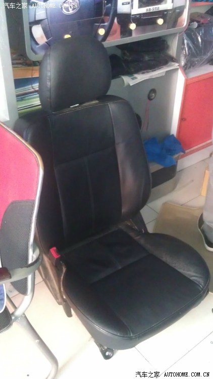

开始拆了,首先是座椅。
主驾座椅拆除

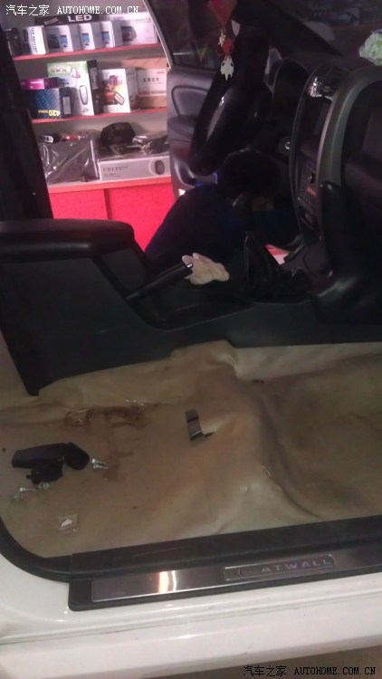

副驾也拆了,开始拆地胶,老地胶是整体的,浅色的,这次换了

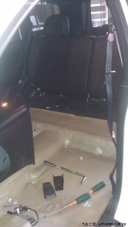

后座拆了下半部分
副驾和后排的,以后这里会越堆越乱。。。。。
