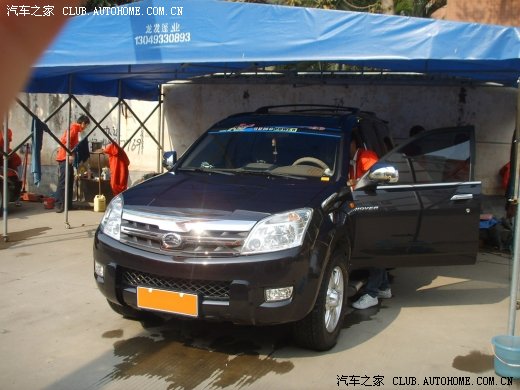

上过很多俱乐部和论坛,觉得这里人气最旺,刚买不到两个月的哈弗,我的是2.4 超豪版,黑色的!我专攻内饰和中控,这里有很多人想改,但是比较盲目,比如中控显示器!哈哈,刚好我就是花了点心思改这个,给XD们一个参考,我的标题可以叫做“把显示器进行到底”! 改了不少东西,比如最早装的后视镜倒车显示器,再来就是挡阳板DVD带显示器,后来还是不爽,干脆装了个电脑,再加中控触摸电脑显示器带AV1 AV2 ,这样可以直接接倒车摄像头!还装了疝气灯,和车内照地灯,当然外观也改了一点点,加了地线,2次进气,整流器! 最近比较忙很多XD都在询问电脑的改装步骤,可惜在改的过程没有拍照,所以只能用文字描述,现在来这边交流一下心得,请耐心的往下看! 1.在改之前做了很多功课,所谓的功课就是查找网上改装哈弗的贴子,总结就是哈弗的音响控制面板和空调是连在一起的,所以改装非常困难,只能从LED显示器上面下手,下手的目的当然是为了装个显示器.尺寸一般都是7寸的,当然也可以装8寸的,但是会比较不协调,因为我在网上也看过哈友装过8寸的,于是就在朋友的店里买了一个国产的7寸触摸屏,价格在1800以内,超过这个数除了是名牌,不然就被黑了(7寸的比8寸的要贵,不知道为什么)而且前提是头枕式的,因为我要的不但是显示器还要带一个外框,这样只要固定外框就能轻松的把显示器套上去!最好这个显示器还能支持AV视频输入,因为以后要接倒车摄象头嘛,呵呵!我的显示器就3条线,一条USB,一条电源和AV1 AV2输入,一条电脑显示输入线!就这么简单! 2.准备下手了又怕把面板弄坏,所以决定在4S店买了一个新的,¥:320不知道是不是全国统一价格? 特别选了黑色的,因为想把它弄成炭纤颜色,买来后照着显示器的外框尺寸在本来放LED显示器的位置开洞,这个就要看你的工夫了,用介刀慢慢来吧!
