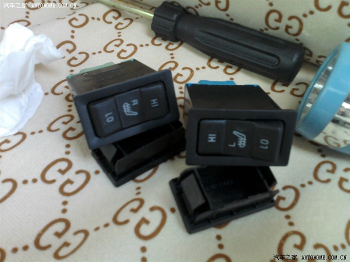

在淘宝买的瑞虎原装的座椅加热开关

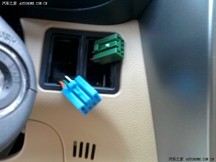

找到驾驶台后的预留线束,从里面反原来的盖板打开。
下面安上开关,太简单了。

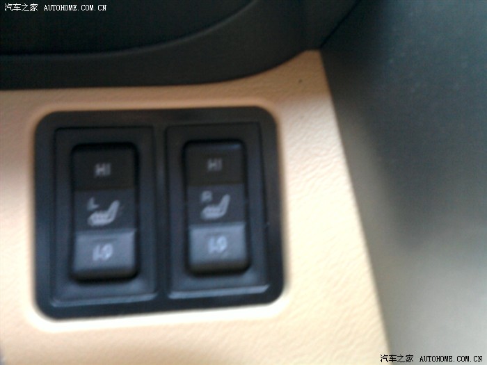

,安装好的效果,
安完的效果,晚上特意看了下,灯光是正常的,呵呵,原装的就是好
