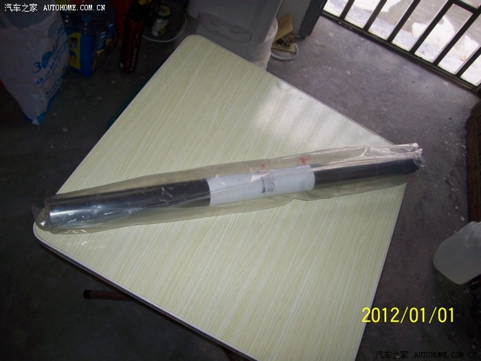

   其实我对贴膜并不感冒;主要是新手怕贴后看不清影响安全,上个月初提得车子,到现在已有月余,刚出了1000KM;感觉驾车技艺有所长进,虽未到“人车合一”之境界;贴个膜还是可以滴;不过我还是选了款颜色最浅的膜;前档透光率70%、侧后档46%;前档无色、侧后档浅灰;是这个牌子颜色最浅、透光率最高的;当然这些都是商家给的参数,只能参考,还得实际感受下;

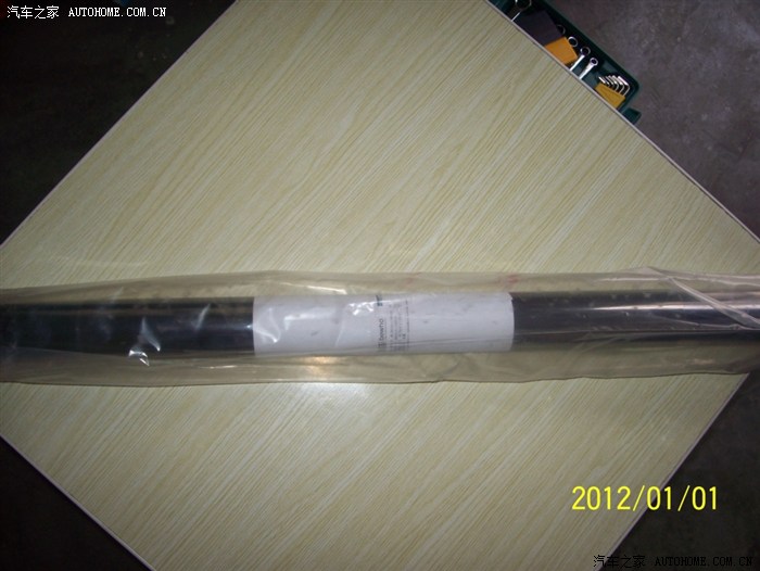

  元旦节前在TB下的单;次日就到货了,不过咱的虎子可是SUV,得加多10% ,成交价495元;
先秀下:
包装其实很简单,就一硬纸筒,拆开就这样了

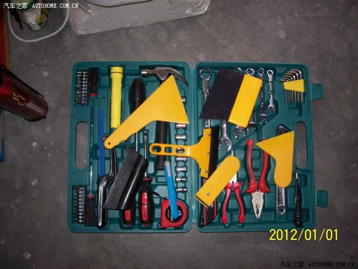

当然还得有工具,再次秀下:
上面黄色的几件才是,同样是TB而来,下面绿色盒子是京东的随车工具包,买来备用

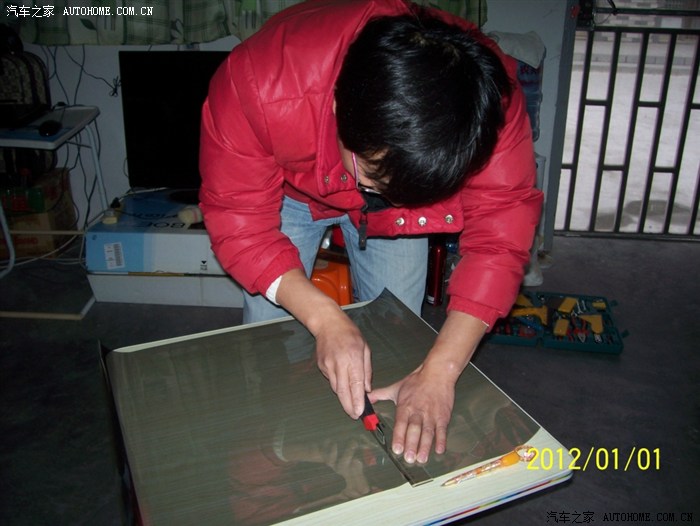

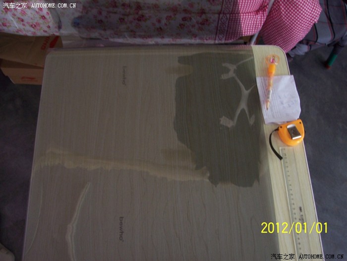

前档发货时就已经裁好;后档是单独一块,长和宽都有富余,侧挡分左右两块,50X200;裁好后还剩下一些刚好可以贴后窗的小三角;
裁膜中

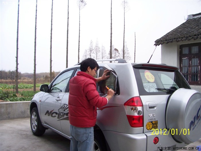

  先拿三角窗练手;家里没有喷壶,不过刚好有两个空花露水的瓶子,一个装洗洁精水另一个装清水;先喷上洗洁精水,用小刮板刮,再喷清水、再刮、如此两三遍, 干净后,喷上清水贴上裁好的膜,不过我偷懒,直接把方形的膜贴上后再用美工刀去割多余的边实践证明这样不好,最好还是先用报纸之类的沿窗描出形状,再按此模板来裁膜,这样贴上后就完全一致,用刀割会把玻璃上的黑漆刮掉,外面会很难看;
   我是先将膜在窗外割好,当然玻璃也得洗洗,另外膜的方向得搞清楚,车膜上有层保护膜,类似保鲜膜,这层保护膜得在外面,接下这层之后另一层才是车膜,车膜稍有点粘性,正好贴在玻璃上;
前窗类似:
膜贴上后,可将车膜的保护膜重新贴上,再用刮板刮水,这样不会损伤车膜

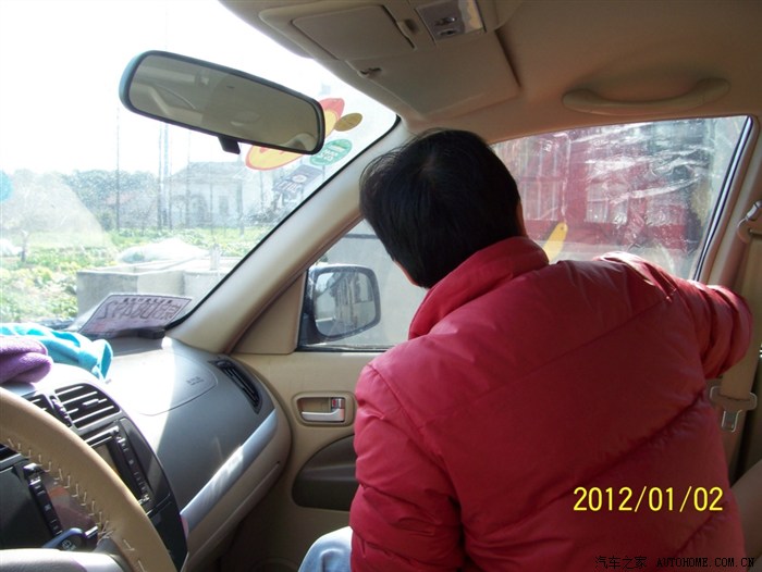

    贴前档时,老婆上班了,没人给拍照,不过我的前档没贴好,主要是定型不够,气温比较低还是顶着东北风用一个1100W的电吹风,功率太小,出来的热风不够让车膜变形,这是本次贴膜不成功的主要原因,TX们可得吸取教训啊!

前档有点失败~~~~
主要是上边沿,有折痕,视线倒是没什么影响
