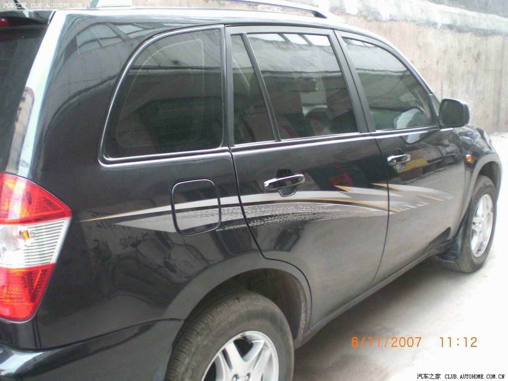

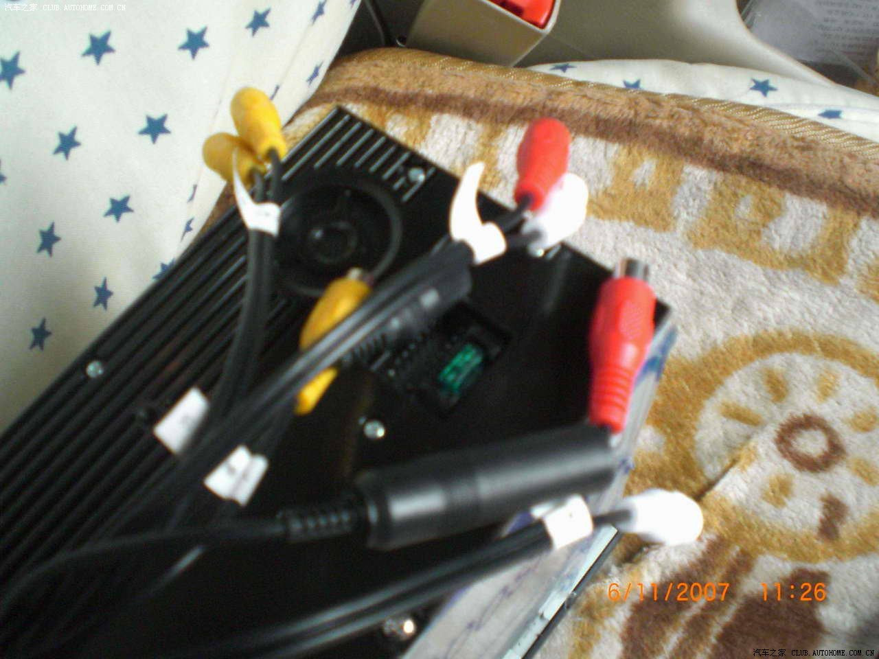

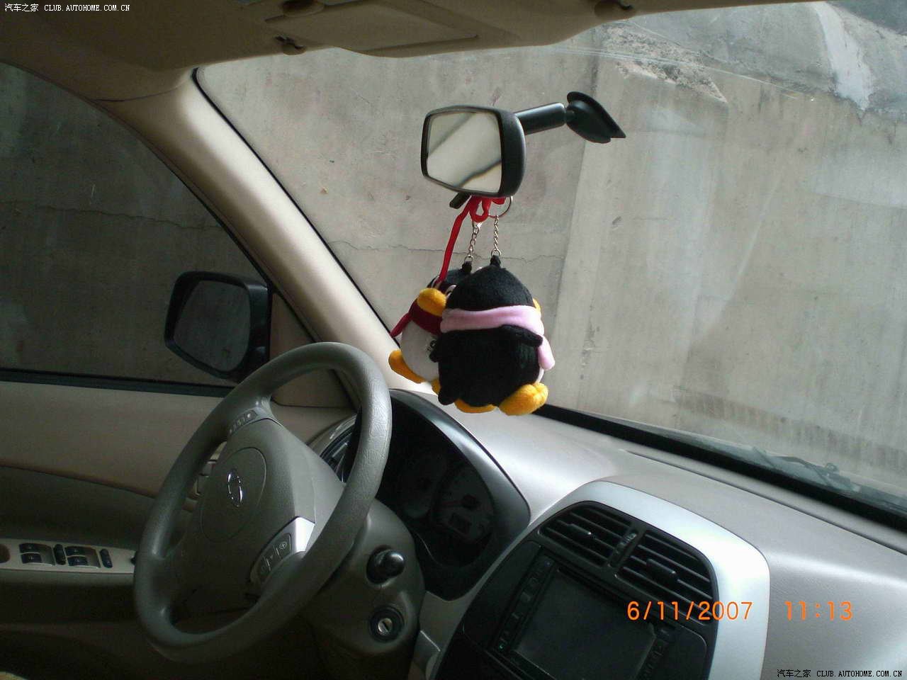

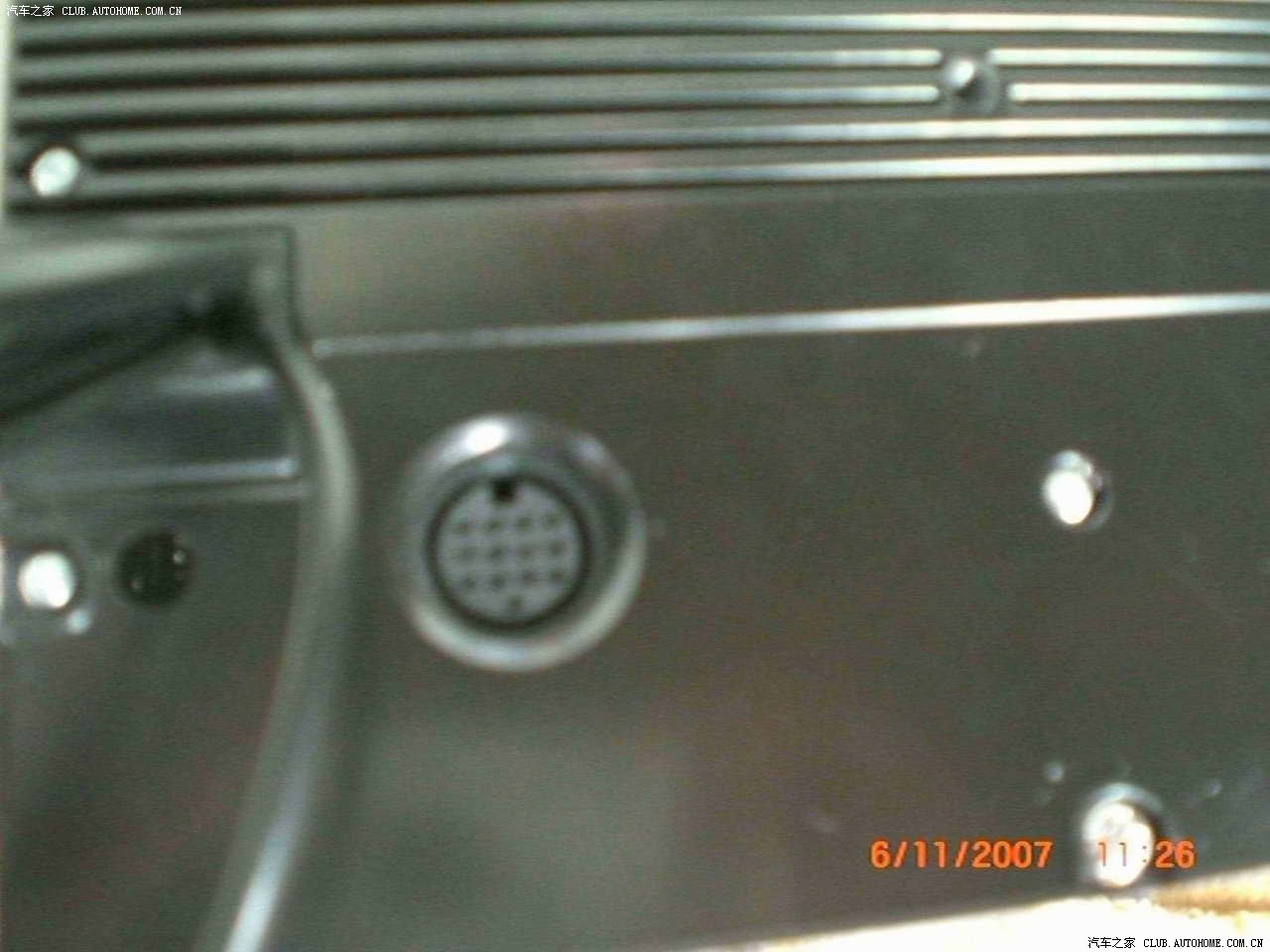

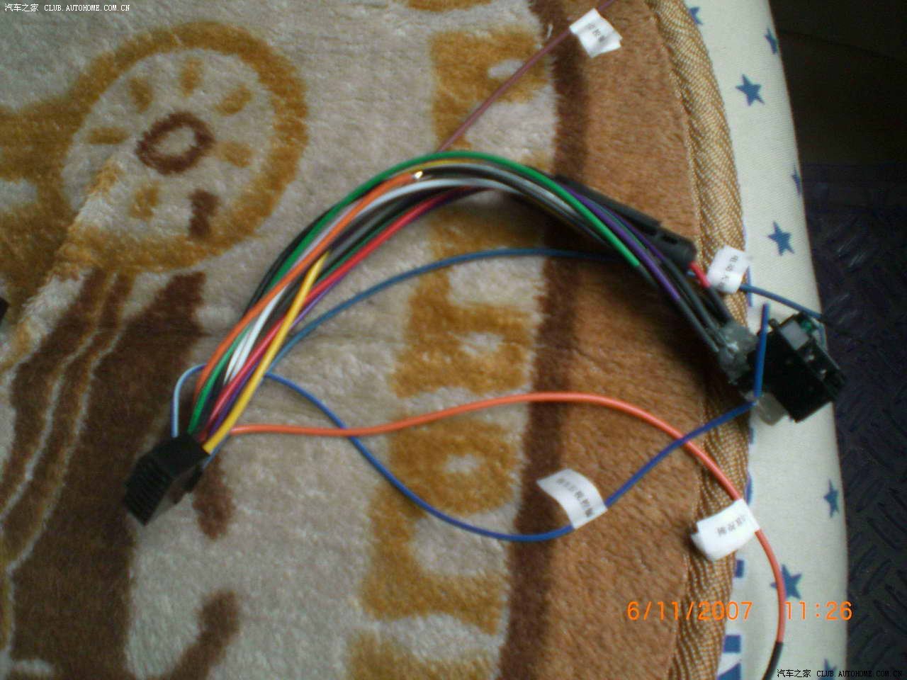

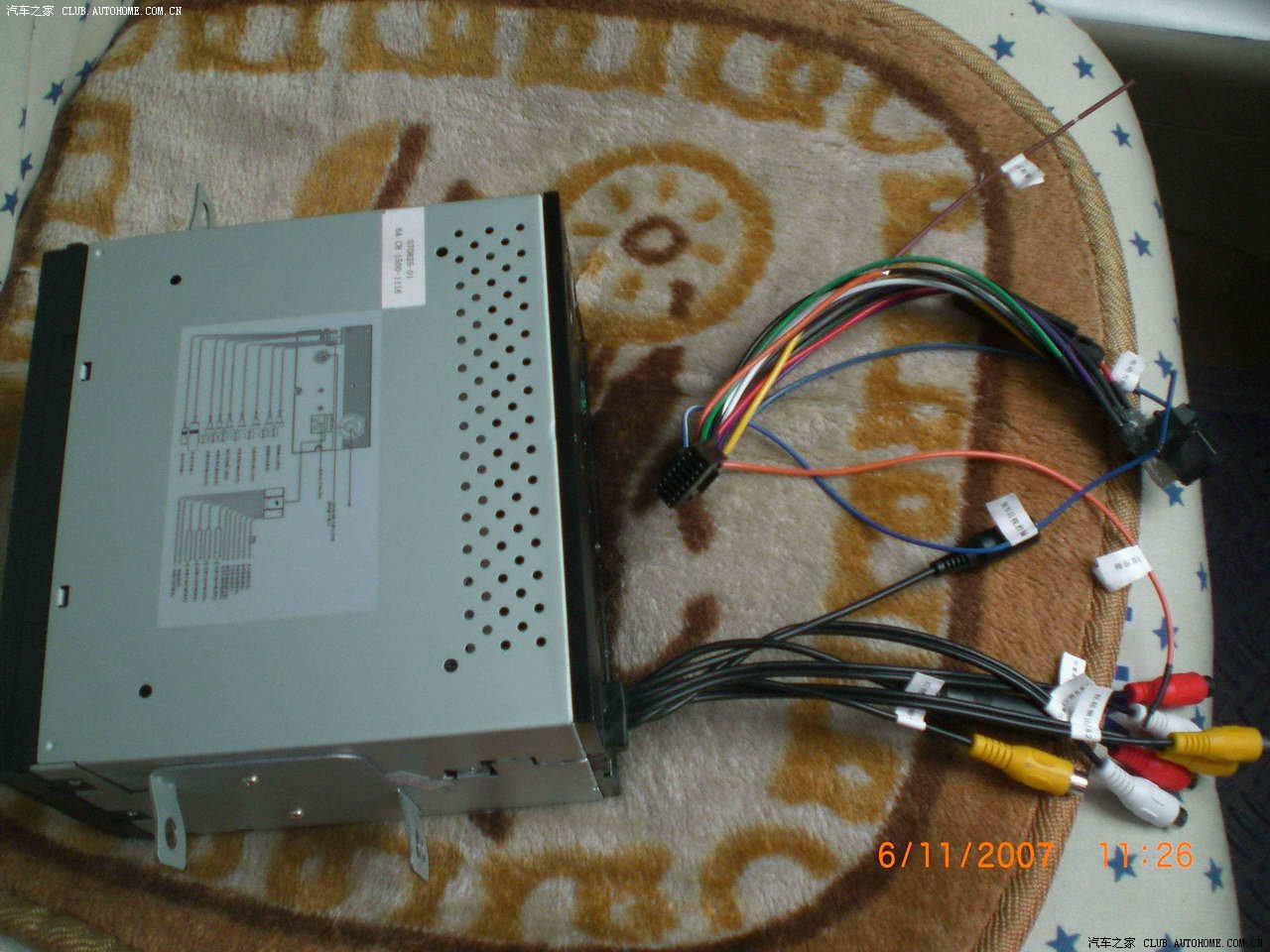

今年9月20日买的瑞虎3 车上的CD带MP3功能 用U盘听歌很不舒服 每次启动车子 歌都要从新开始 于是把自己喜欢听的歌曲都刻录成MP3的碟 一个碟可以放130多首MP3 而且效果不错 就是没有歌词 于是 11月淘宝上买了一个欧华(OWA)奇瑞瑞虎专用DVD影音系统DTV-3657-C  购买地址http://auction1.taobao.com/auction/0/item_detail-db2-78ae03a13d7c9e7e03baccc9ccc28e30.jhtml 先说明 我不是托 只是为了大家以后安装的时候不要走弯路  回来这个东东 我没有想去车装店去弄 是专用的 没有必要去那里把钱白礽 于是自己动手DIY了  首先把我的车子和内饰看看  我的瑞虎    我和我老婆    将要安装的DVD    DVD后面的线 2个AV 音频输出 一个音频输入    DVD的GPS接口    附件    转接线    动手工具 一个小平头和一个套筒    开始撬动 一定从下面的一个角开始 那样就是橇的有痕迹也大看不出来    边框活动了。。。    拆完后的效果  [rl=http://club.autohome.com.cn/album/1589524.html][/url]  要注意螺丝一定往下拧的时候小心 要是掉到车里 那就麻烦了 我就有个东西掉进去了 不过也不知道什么 把下面的东西拆开也没有摸见 注意 注意    终于拆完了 辛苦中 一堆线    原车的档片和新的档片不合适 也不知道那个欧华怎么做的 连档片也没有之有4个螺丝 我又找了电钻从新钻眼 打上扣 一定要对上面的尺寸 不能对下面的尺寸 要对前面的尺寸 是铁框开始      装完效果    USB和SD卡我测试了 可以给手机还有GPS充电的    奇瑞的LOGO    菜单    电视    收音    DVD和触摸菜单    到此 全部安装完成了 今天中午我琢磨了一中午 把方向盘上的线序都看了一遍 还是没有弄通方向盘控制 等我研究一下 看看能不能把方向盘弄通了 那样就完美了

价格是2200 不带USB和SD卡的 1800 有遥控器 就是音量控制很麻烦 因为我手机上有GPS导航所以就没有要这个功能 但是有GPS接口

DVD刻录的MP3可以用 导航我没有用它原来的 我自己的PDA上有

终于把方向盘控制也做了 喇叭全部换成漫步者的G651A的 效果一流呀
不可以使用原来方向盘的按钮来控制的吗?
具体怎么接的有连线图和说明的吗
