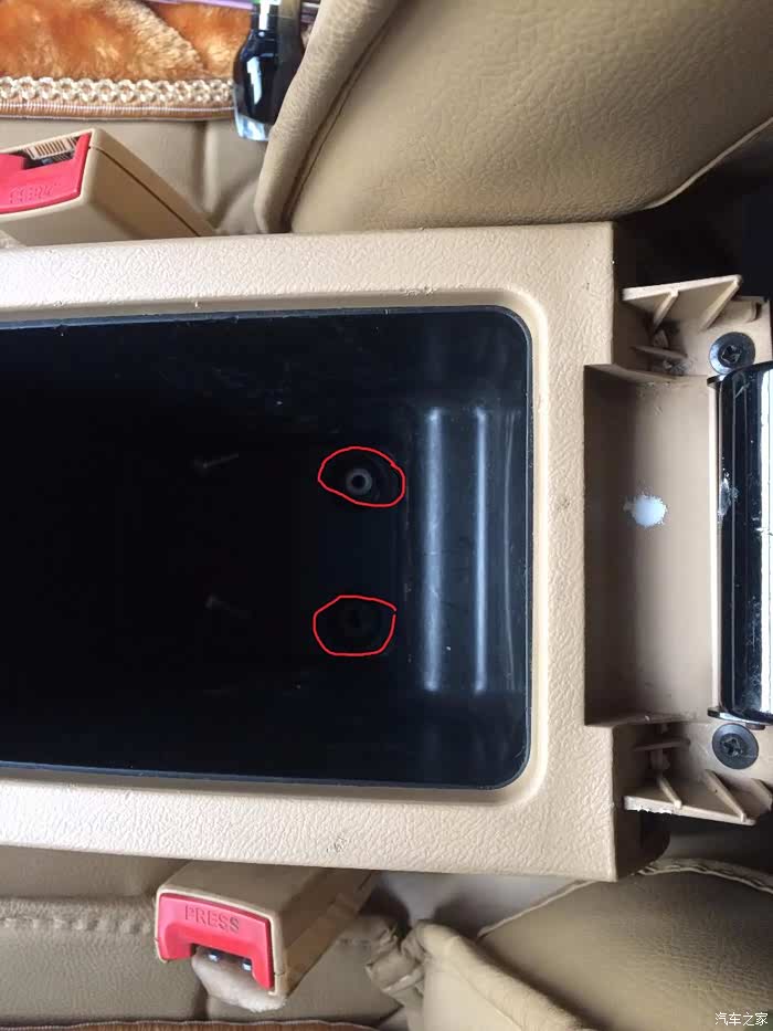

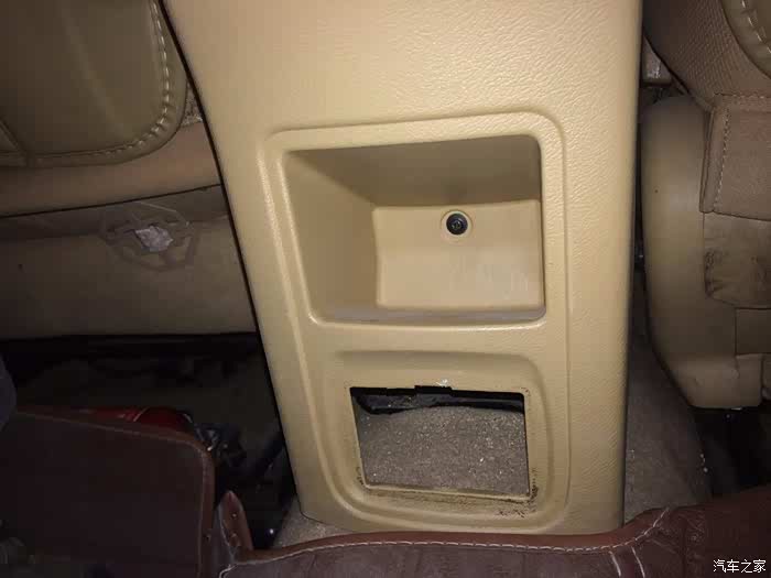

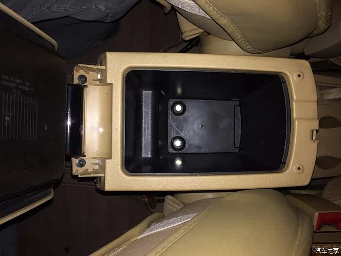

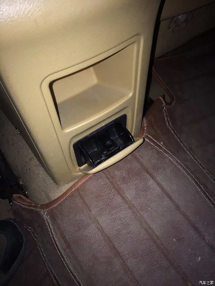

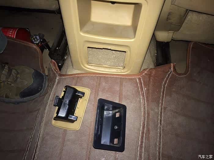

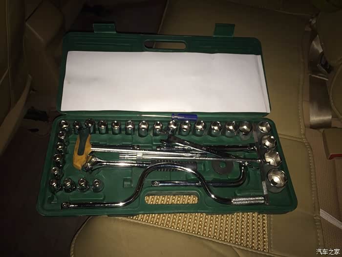

戈洛塔亚虎 2017/03/17 22:47:02 发表在 主楼
去年入手的11年DVVT黑虎子,一直在吧里学习,都不敢动手。看多了各位吧友前辈的帖子,比葫芦画瓢我也交个作业先上张工具,为了动手特意买一套。开拆手扶箱里面的两个固定螺丝。拆扶箱后的烟灰缸。烟灰缸上方的一个固定螺丝。拆掉扶箱两侧的两颗螺丝,扒下后尾盖板后的样子。拔掉档杆护罩后的样子,这里也有两颗螺丝要拆喔。需要调整的螺丝侧图拿掉整个扶手箱之后的样子。露出了需要调整的那个螺丝。我紧了有3-4圈。手刹拉到2/3处感觉就已经很紧了。不像以前拉到最高位也不能刹住车。手刹调整算完成啦。开始转战旁边的安全带锁扣。这个是坏掉的那个。这个是马云家淘来的,哈哈安全带锁扣感应器接头卡子。在座位下方。锁扣卡座就一...
