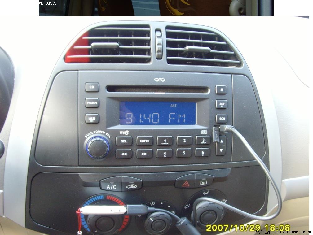

瑞虎3的mp3只给了一根线,虎主有的担在按钮上,有的搭拉在中控台,没有固定,这样容易震动,影响美观,车运行的时候来回震动会出现断电影响mp3主机,更容易损坏u盘,简单的改造了一下,效果不错。 原来的放置,我把u盘放到烟灰缸里,缺点:烟灰缸合不严,合得太紧毁损会数据线,合得太松跑快了会响。。。。本身虎子的噪音就够大了。。。。。
也有这样放的,更不安全:

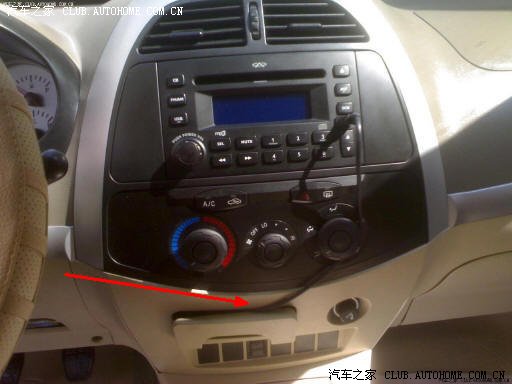

改造目标,利用下面无用的空格位置将数据线由内传入烟灰缸内,实现固定数据线,固定u盘,由烟灰缸拉开进行u盘的插入拔出操作,方便、实用、美观的效果。 改造第一步。。。取下没用的空格:方法,取下烟灰缸,手伸入内部轻轻顶一下取下

选中间的,将来不影响烟灰缸开合和点烟器插接。
