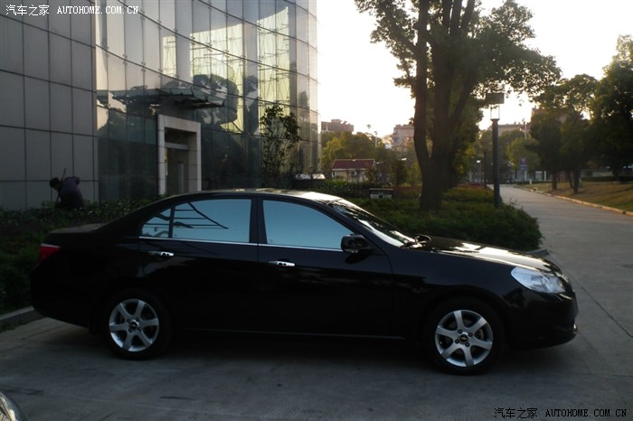

附一张本月照片,声明本人暂时所从事职业与汽车无关,并且车不卖,谢绝车黑猜疑打击。
