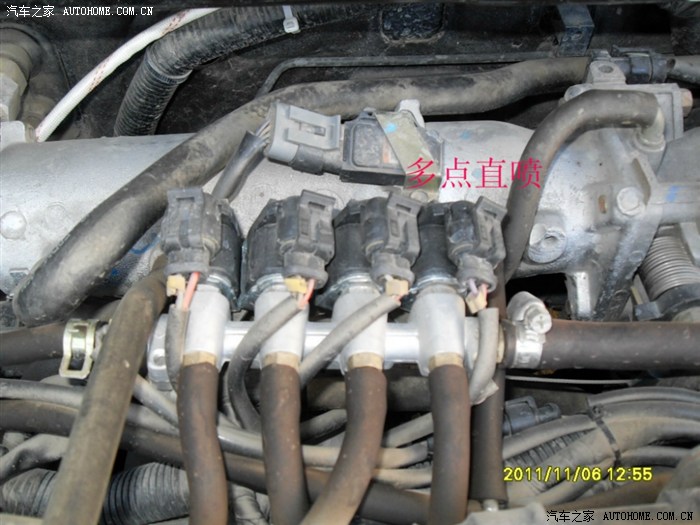

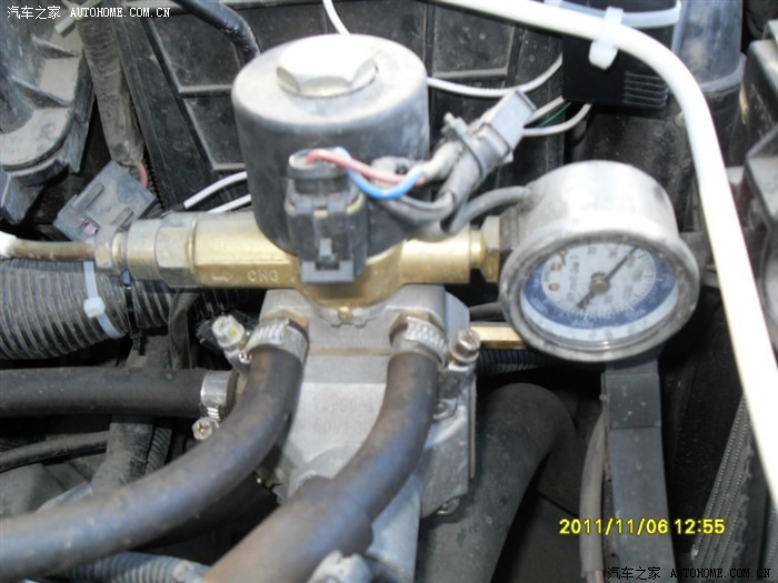

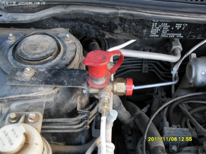

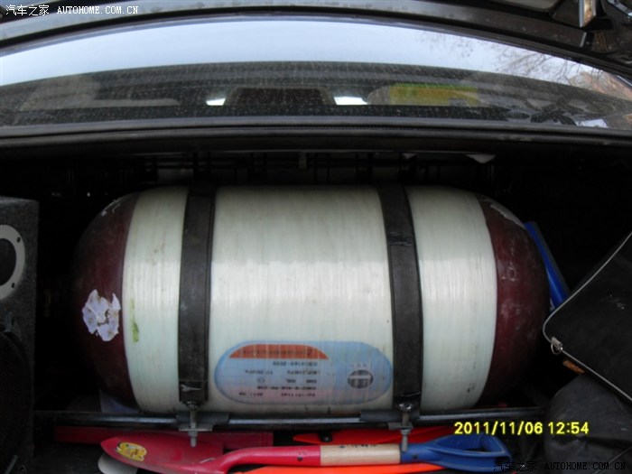

3.联系改气店铺  选择了一家经验比较丰富的店家,改液化气的费用在4000元左右,改后百公里在35元到40元  一罐气能跑500公里:改天然气费用 90L的罐  要8480元 。由于是天然气群友  优惠200元  这样就花了8248元,一罐气能跑260公里,百公里25元到30元,决定改天然气。
4.6月30日到改装店  开始改装作业  由于当时匆忙,没拍安装左右跟踪照片。一会上安装后的照片。
5.使用感受 改完现在已经4个月了,百公里25元,打空调30元,高速跑过150,由于是多点的,到现在一次毛病也没出现过,总体感觉太好了,省钱就是硬道理!当然有的车友会说,改气对车不好,费车之类的一些话,我在这里想说,这是我的一些感受,我不建议你改还是不改,我是这么想的,这个车开几年之后,就是再费车,很可能省下一台车钱,到时后不行用省下的钱再买一台F3,哈哈! 我改车的当天有6个车主来改车,有本田雅阁,还看到奥迪A6,我还纳闷,我开个F3改就改了,你开A6、雅阁、那么有钱还差几个油钱吗?不在乎油钱就不要改了,动力自然没有油好!

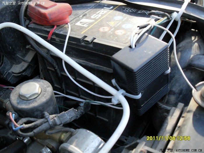

6.东北的天气冬天冷了,没有车库,放在楼下,早上打火费车啊,联系了群主灰太狼,加装了机油加热器,改变机油的状态,为了好启动车,花钱折腾吧!

怎么加热,多少钱能让机油加热?
我也改了,不过机油加热器没听说过,LZ详细讲一下,怪不得LZ能改90的罐,没有后面两个喇叭啊,我的只改了70的,因为两个喇叭太大,局限了罐的大小,俺的是08年的车,原厂喇叭不舍得拆掉。

机油加热控制盒
[ 本帖最后由 雪中漫步2008 于 2011-11-06 15:29 编辑 ]
