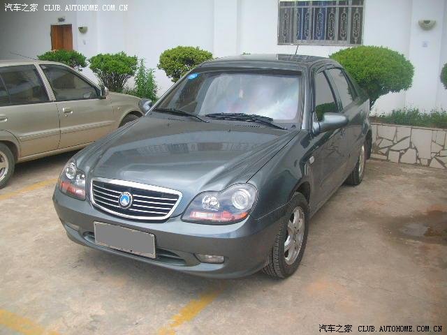

小舰换185/60/14的轮胎
小舰换185/60/14的轮胎
   前天去换胎老板推荐换了4条固特异的(安苏轮)4条185/60/14说是新品轮胎壁比较结实又是5月才上市的新品,换后对动力有一定影响。
   小舰的钢圈太窄了才5.0,有点对不起185的轮胎,一般14寸的钢圈都是5.5到6.0的。
   换胎后第二天就把号称带防撞壁的固特异的(安苏轮)轮胎撞报废了一条。第三天去买买胎时老板瞪大眼睛说“不是带防撞壁吗”我看和普通的没什么两样。就这样我成了他们店第一个这一产品的实验者。
   换后车子更稳了,在沙石路上制动也更好用了。
