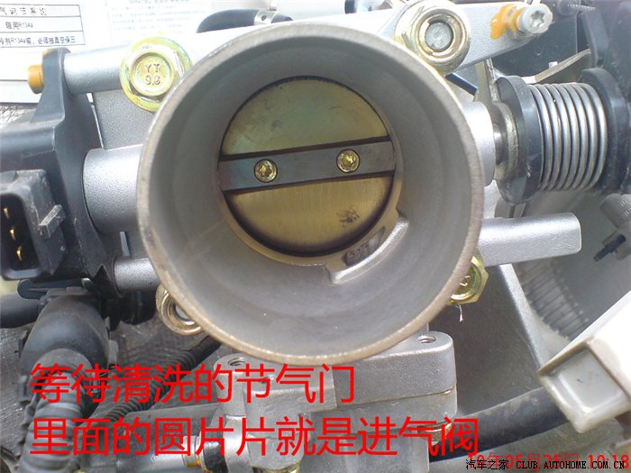

1、要拆洗节气门,首先需要知道哪个是节气门。

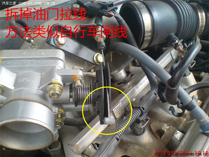

打开发动机盖,找到空气滤清器,顺着后面的粗大塑胶管找到一个铝合金制成的机构,上面还绕着几圈钢丝,连着一根拉线的,这个就是节气门。
2、要清洗节气门,首先需要把进气胶管拆掉,这个比较简单,一把平口螺丝刀(我用了随车工具里面的那一把),拧松胶管链接节气门那一端的抱箍,然后用力把胶管从节气门上拽下来。在拽的时候,要先把空滤盒子打开,这样才能拿下来。拽下来之后,有一根细管子还连着发动机缸盖,不用拔它了,把空滤盖子放倒一边不碍事的地方就行了。

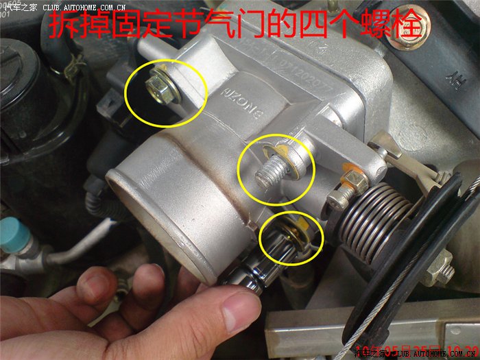

3、节气门总成是用四颗比较粗大的螺丝固定在进气歧管上的,两个是螺母,两个是螺杆。螺母是13的,螺杆是12的,准备自己动手的兄弟,提前备好这两个套筒。

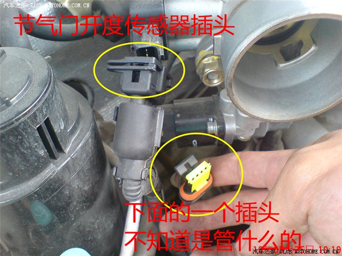

4、节气门总成上链接有两个插头和两根胶管,两个插头很好拔掉,但两根胶管拔不动,而且即使拔掉,也很难装回去(位置在节气门下方)。在拆节气门开度传感器的时候,需要用到平口螺丝刀,上面有一根弹簧卡需要先撬下来,当时没有拍照,大家一看就知道了。

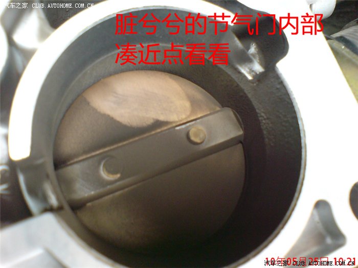

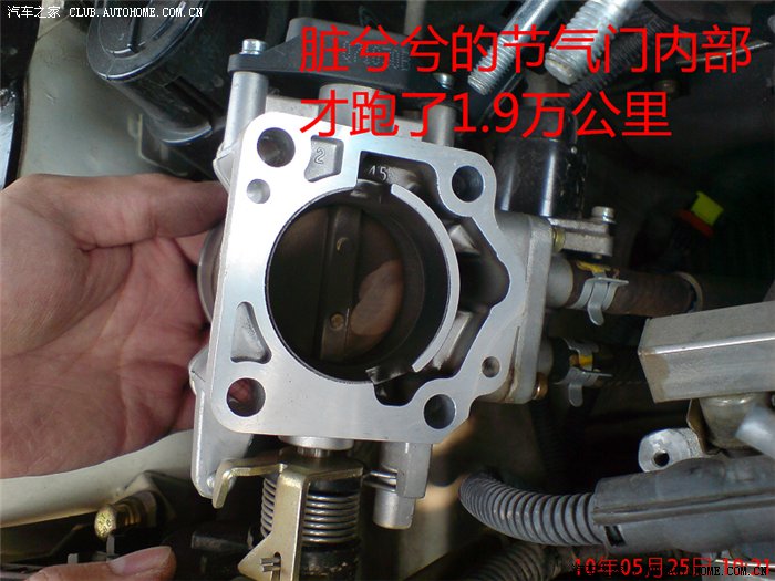

5、由于两根胶管没拔掉,就直接在车上冲洗。如果能拿掉,可以洗的更彻底些。冲洗的时候,要注意不要把清洗剂喷到车身漆面上。首先是大流量冲洗节气门内壁和阀门内面,反复冲几遍,会有很黑的液体流下去。冲的差不多了,就要用抹布仔细擦洗,然后扳开阀门到全开角度,冲洗内壁和阀门边缘。就是节气门最小开度的位置,在内壁上会有比较厚的积碳,需要反复擦洗才能洗干净。如果带一把废牙刷,会更快一些。
6、洗干净能看到的所有积碳,节气门外侧的内壁也用抹布擦干净,稍微晾一会儿就可以装车了。
