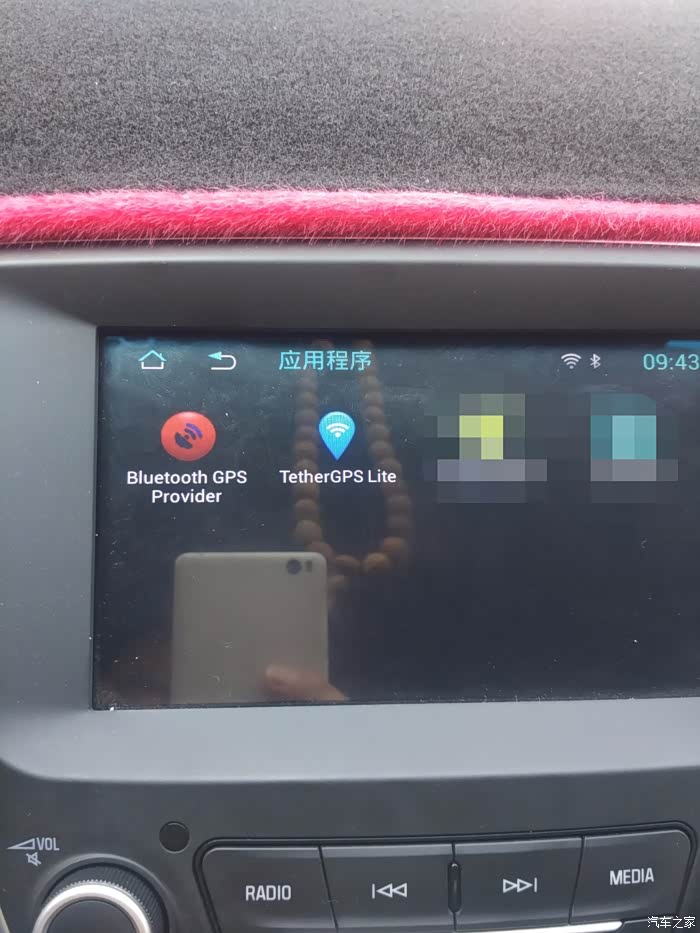

2车机需要安装如几个软件 ①德车机版(测试在车机最完美
                            ②TetherGPS(利用WIFI接收手机GPS定位信息)
                            ③Bluetooth GPS Provider(利用蓝牙接收手机GPS定位信息)
                            (软件②③根据自己需求安装个即可)
车机破解过(第种方法)所以界面可能有所主要看内容就行
车机端软件德车机版
车机端软件②TetherGPS③Bluetooth GPS Provider

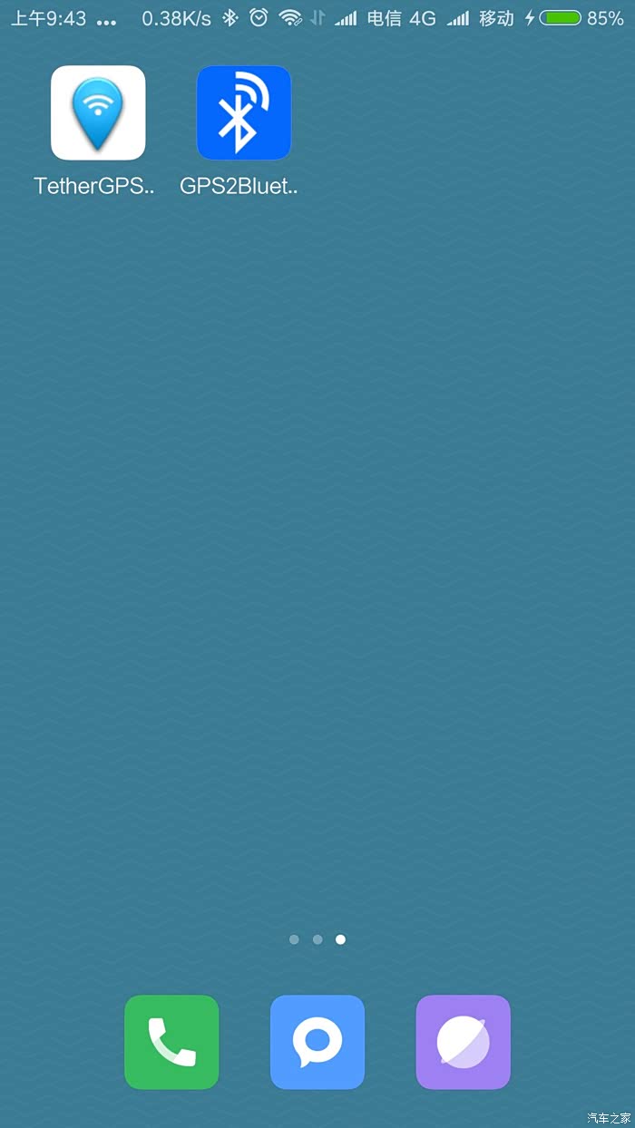

车机准备工作面介绍手机准备工作同样需要安装软件 ①TetherGPS(利用WIFI共享手机GPS定位信息)                    ②GPS 2 Bluetooth(利用蓝牙共享手机GPS定位信息)
手机端软件TetherGPS  GPS 2 Bluetooth
(TetherGPS 这个软件车机手机通用

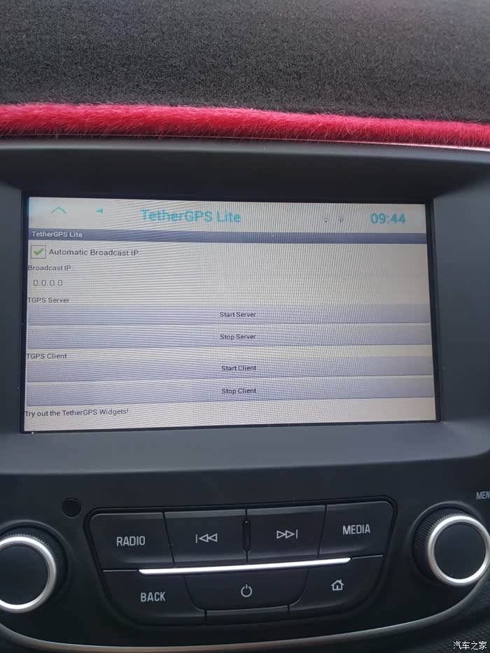

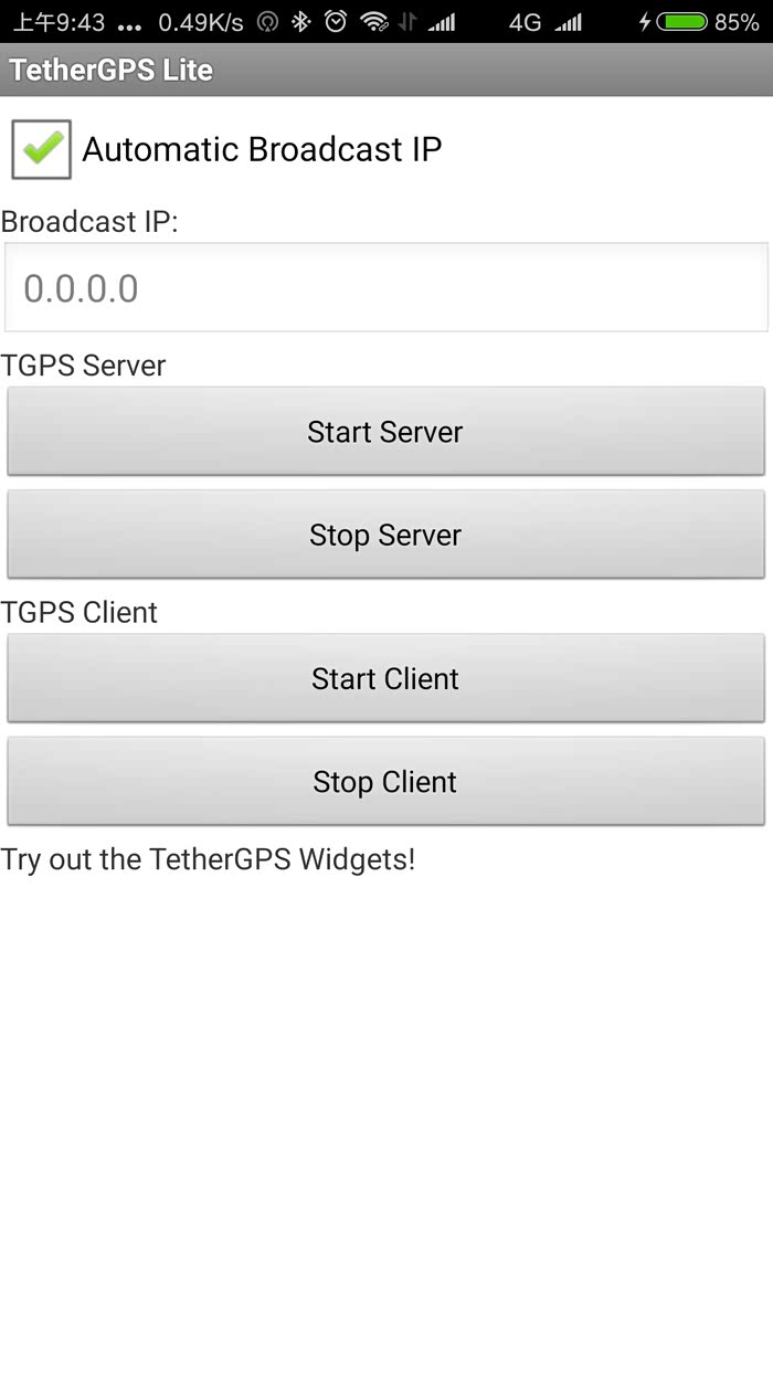

2打开手机软件 TetherGPS
打开软件后其他用管直接点击第项 Start Server(启动服务器)
3车机端打开软件 TetherGPS
打开软件后其他用管直接点击第项 Start Client(启动客户端)

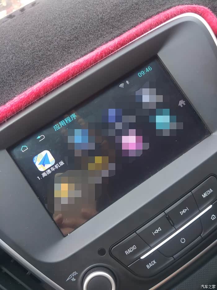

5按车机主页键(按键房子)返回车机桌面打开 德车机版
定位图标会显示0 这就定位成功(因为利用模拟位置所以图软件能识别具体连接颗卫星但这对导航没有影响)
点击0 可以看到 定位精度 16米车机已定位成功

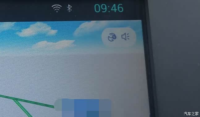

随便选择个目点击开始导航
可以看到角已经有导航提示如果定位成功这里会提示搜索GPS
