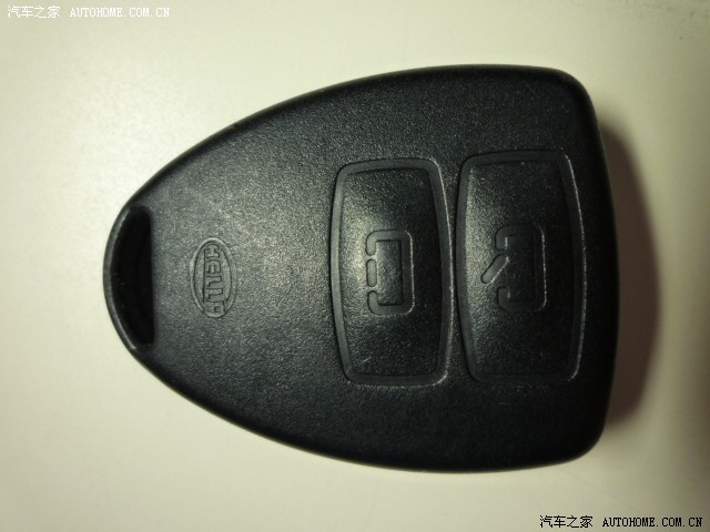

近期遥控器不好用了,按锁车和开车键都没有反应!
自己动手,丰衣足食,确认原因,电池电量不足了,换新的,上作业!

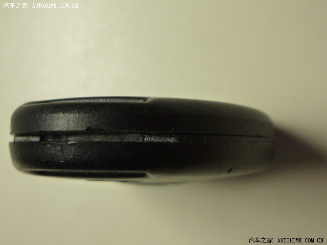

遥控器外观

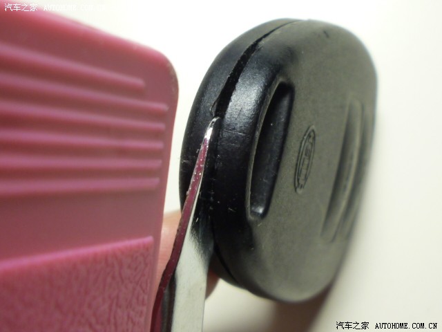

分解位置,O(∩_∩)O~,用的啥工具?大家猜猜,没奖品哈!

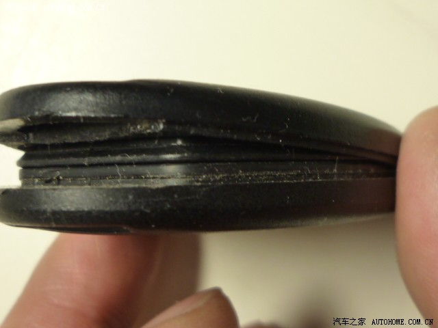

拆开一半的状态,密封还不错,上下壳之间有密封用橡胶圈,内部一点灰尘都没有,应该可以防水吧!

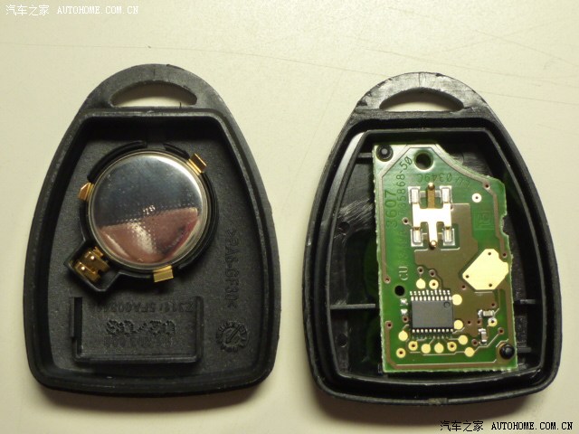

拆开后状态

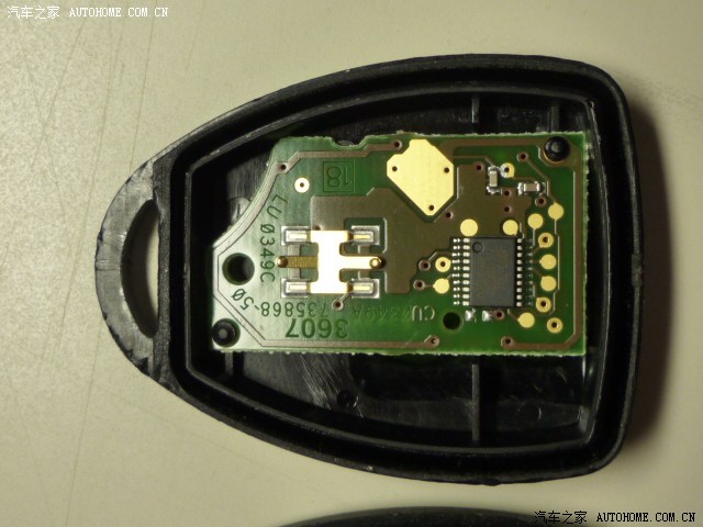

电路板侧

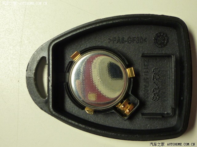

电池仓侧
原来的电池,松下的CR2032,用了三年了。
测量了一下电压,2.58V,这样就不能工作了,不知道是否正常!
在超市好不容易找到的相同型号的电池,劲量CR2032  4.4元,
还记得当年的广告:劲量小子,浑身是劲!
更换之后确认,
O(∩_∩)O~,久违的遥控器有开始正常干活了!
追记:这次更换的电池也太不耐用了,现在才11月份,半年就没电了,还是原厂的耐用,前两天到市场花了四元钱又换了一块标志为SONY的电池换上了,一切正常。

你的这个遥控器是不是网上淘的,怎么跟我的遥控钥匙不同?

我没看,用的是瑞士军刀,对否?

07款骏捷原厂遥控器。

O(∩_∩)O哈哈~
错了!
装订器的尾部,起钉用的部分。
