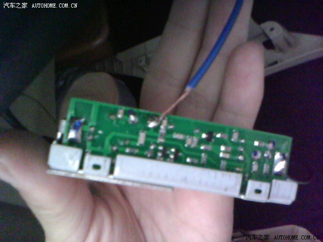

自从换了一体机和贴了膜后,收音效果就很差,不知道是一体机的收音能力差还是贴了膜受干扰,几乎没得过干净的听过,都是伴着“沙沙沙”的干扰声一起听的,一直就想弄下增强信号,看到网上也有买增强信号器的,但是我们小三本身就带有了,没必要,看到有些车友索性就在车顶钻个孔搞个室外天线,这样效果肯定非常棒但是不美观啊,今天有空了,就自己先看看小三的天线和增强器究竟怎么回事,是不是天线的问题呢能不能弄下解决,于是

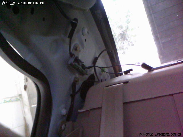

第一步我就拆开后排上方的塑料板找到了收音放大器,

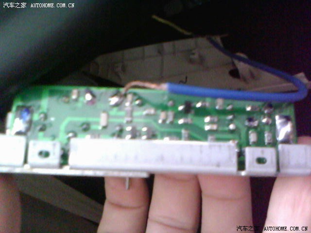

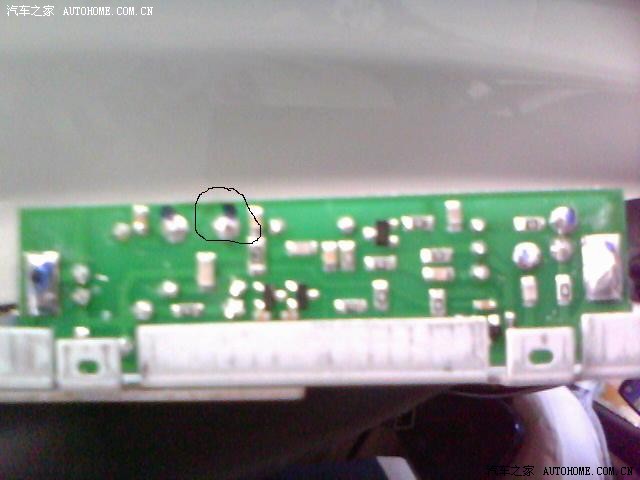

然后我拔掉了连后窗的电线插头,找来了条花线,铜芯的,就接到插头那试了试效果,在车内效果没明显变化,在车外还是有的,但是不可能拉到车外啊,于是我又从增强器那找找原因,动碰西戳,找到一个触脚,写有out的触脚,让我耳朵立刻兴奋起来,好清晰的声音啊,从没有过的清晰收音啊,就是图中画有圈这个地方了

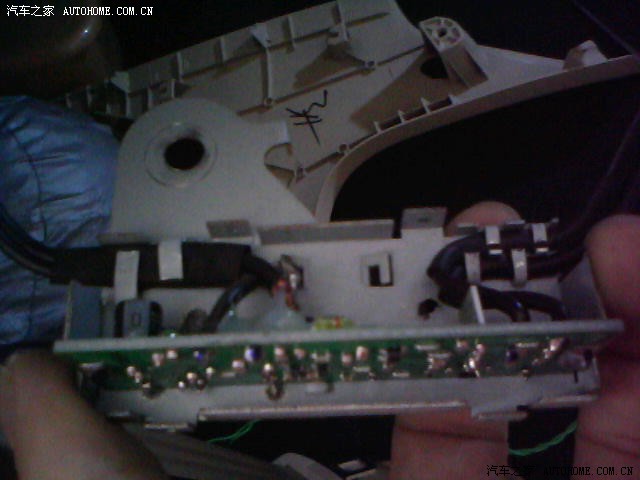

于是我就在这个触脚上多焊接了一条花线(半米多)的,半米到一米应该都没问题,不需要具体长度,主要是太长了找地方放麻烦,过长也拉不直也会影响收音能力,这下我的收音效果好极了,起码比原来好了不知道多少倍
把线焊接好后,把增强放大器装回原位,多焊接的那条线我把它放在后喇叭的塑料板和后玻璃窗的夹缝里(今天把它放在车内后玻璃窗的上面夹缝里了,另外我还多拉一条从尾箱拉到车外,放在后车窗玻璃缝里,要近看才看到,不注意近看也看不出来的,呵呵,)立刻就去做了路试,原来收音效果差的地方,现在走过去都没问题了,试了一圈后把全部东西原路装好,OK问题解决了!
我并不是什么无线专业人事,我只不过是乱来刚好乱弄到的,其中的专业理论知识还望专业人士帮我解答,为什么接在这个地方可以增强信号?
