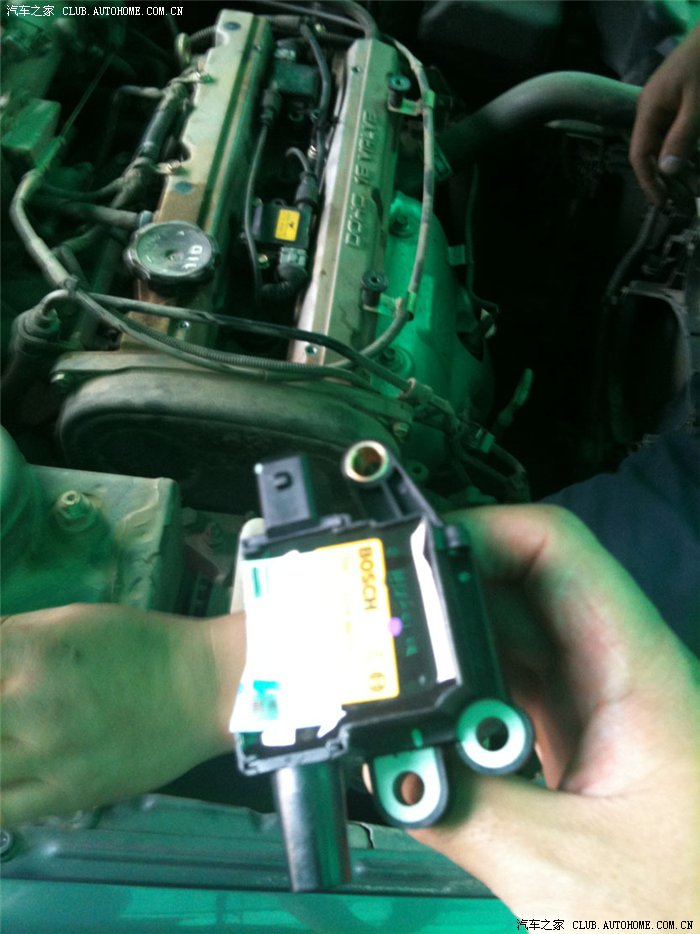

07年的1.8手豪,过了5W了,期间坏了3次点火线圈,第一次是3万多公里时,坏了原厂的带2、3缸的那个左边的,换成所谓的博世的后,也不知是质量问题还是什么别的原因,4万公里时博士也挂了,又搞了个跟原厂长的一模一样的没有黄标的KRK,这不,5万刚出头也不行了,好在朋友给了2个带黄标的KRK,说是别人换下的但是还能用,于是现在就是这个在服役了。我就纳闷了,同样是愿厂的右边那个到现在也好好的,一点也没有挂的迹象。
    在网上看了很多,爱卡也有不少贴子,说是换了点火3件套后多好多好,一套下来得千把块钱,也想跟着搞一把,就是不放心效果,上来咨询下各位,谢了先。
    基本方案是:铱金火花塞+红色或蓝色(都在350左右)缸线+30或钻石的线圈。

NGK铱金 + 五星缸线 + 二手三菱  谁用谁知道

我的也是这样的,谁用谁知道
动力有一定的提高,油耗没什么变化
博世线圈+原车点火线+火炬铂铱金火花塞即可。点火线台湾和力爽的效果不差上下的,好,但是发动机噪声加大。用火炬铂铱金火花塞加速比更换点火线略有阻滞,但发动机加速噪声显著降低。型号看我的帖子。

把点火线圈上面那条黑色的塑料盖取掉不要安装,你的点火线圈就可以延长寿命。因为盖上那个盖子点火线圈散热不好。

我只换原厂的点火三件套,配套还经济,按厂家的里程数换就可以。
有三菱标志的小盖子去掉,那有中华标志的的大盖子还去吗?

大的不用去.

博世有点火线圈,换上也没有什么感觉。
还是用原厂的 点火线圈和缸线吧。。
火花塞可以换成 火炬的铂铱金。。
火炬铂铱金是最值得换用的产品。其实用性超过更换点火线。
你自己看吧,我的是8万的时候换的火花塞,一直就是原车的。。。
